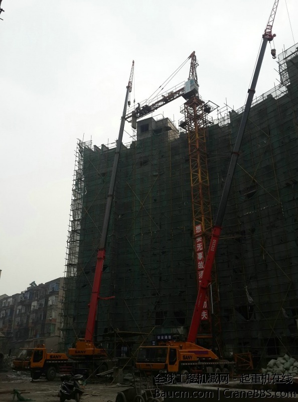

三一25T那么给力吗? 五节臂加副臂还吊配重块

塔帽怎么办 好像够不着..

这活干的精彩,看塔吊高度差不多35米以上了

弧形房子,塔吊降不下来了。做这活价格好啊!

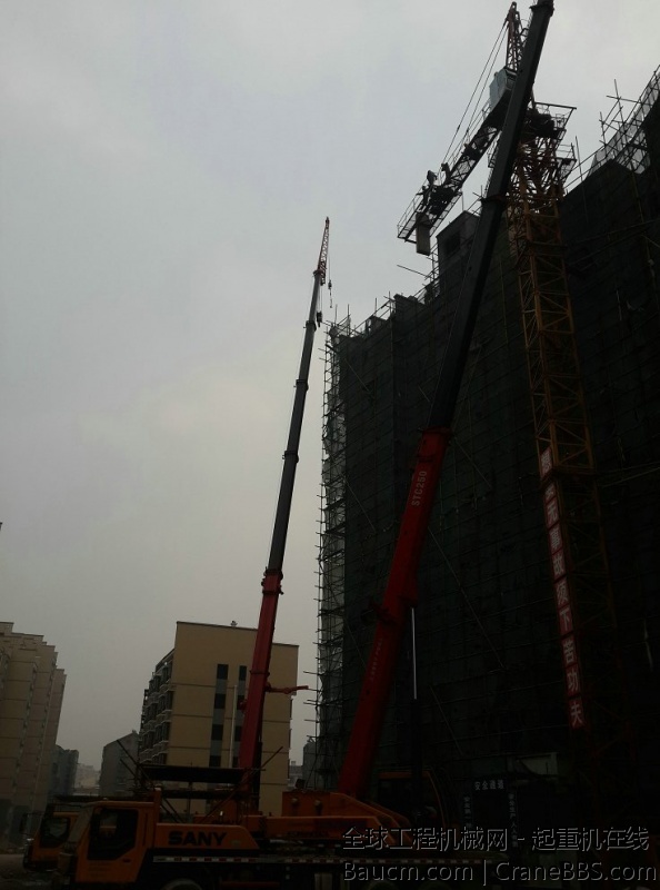

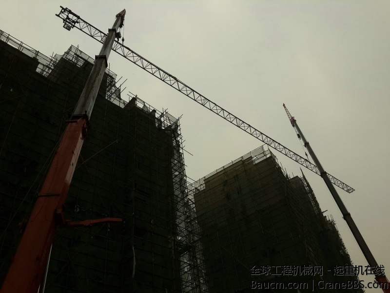

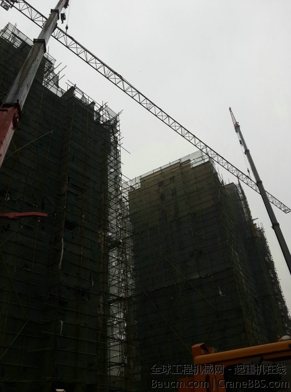

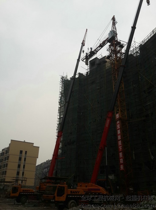

一共两万。6辆9.6米货车运输费4000,人工加吊车一起一万六,6个工人干了两天,第一天用两部吊车散体,第二天一部吊车装车然后再卸货。

在地下室上面,除非请1200吨的汽车吊停在马路上面应该可以拆。重量超过40吨的车子不准上

五节的应该能够到,四节的在下面帮帮力行。

胆子真肥啊,接副臂拆塔吊!我们这遇到这种降不下来的塔吊,直接喊大的来,上次来个500吨拆5613的塔吊,都够不着,加了两节副臂才拆下来。

心够大的,25接附臂拆塔吊 ,吊配重就已经超了

塔臂和配重拆了应该可以自降几节在拆,标准节可以吊下来:lol :handshake
