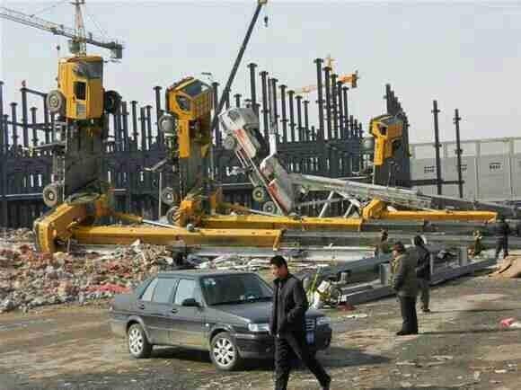

听说有40吨重,原因不用说了,想想就知为什么了。。事发广西南宁

你的帖子是为双十一而发的,四个“一”正迎合了“11.11”,抬吊车数越多安全系数越低,老板为了省钱可真敢玩
发表于 2013-11-12 14:16 | 显示全部楼层
徐工和中联的倒下姿势不同,说明他们的回转工艺不一样,不说谁的好与坏,自己去想

同一条直线上只能两台车抬吊。

徐工的车有回转锁开关,可以选择开或者关,一般都是关着的,那样不用按按钮,所以我发现斜拉的时候或者风大的时候都会往回转,锁上就没事了,中联的车不清楚

肯定是司机问题!4个车没有用力均匀!一人抬10吨左右上下不误差1吨,那肯定不会翻车,这视频老早都有了!
