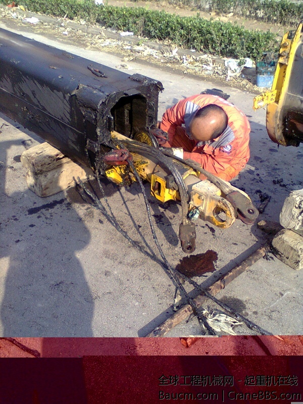

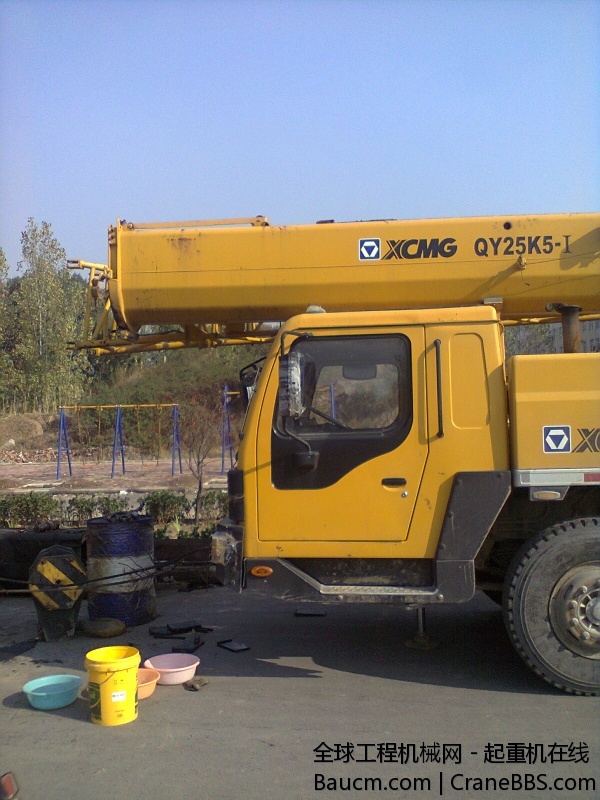

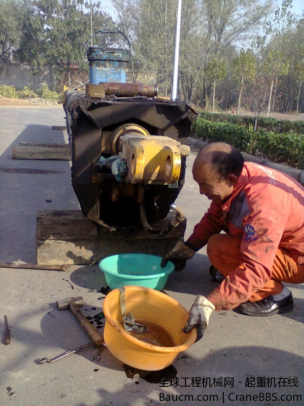

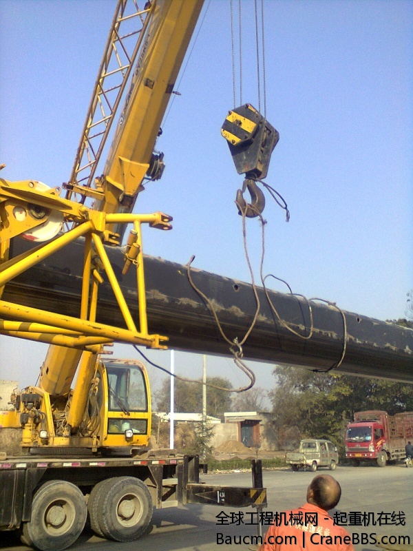

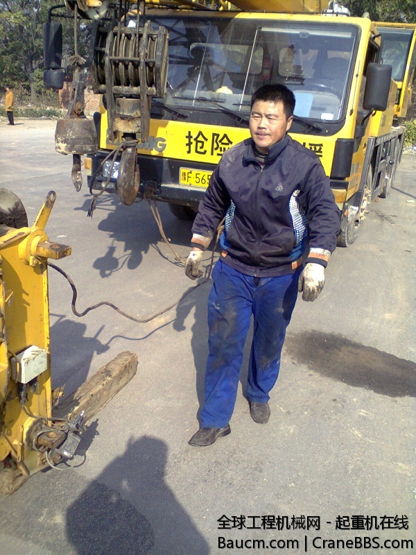

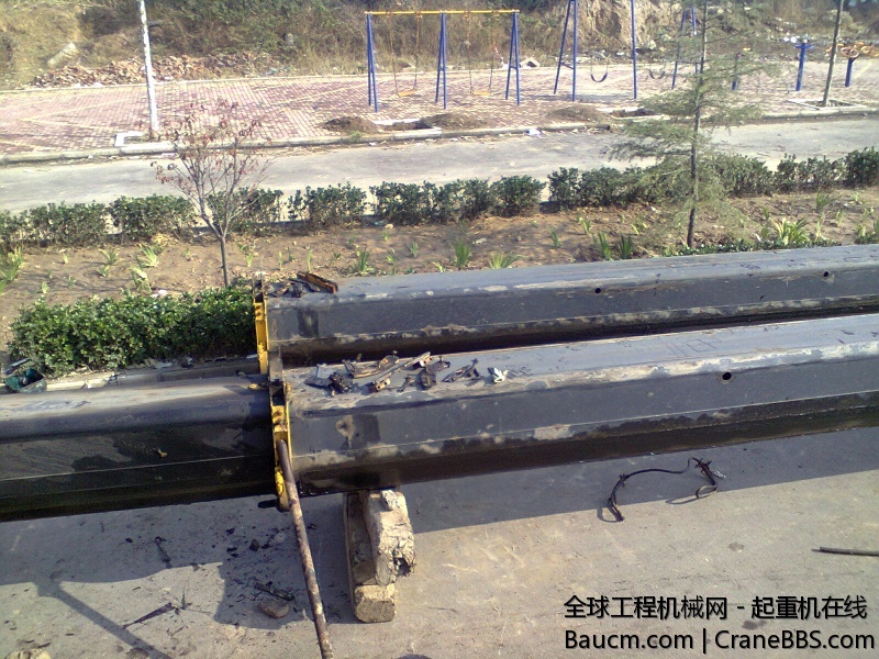

发表于 2013-11-11 20:29 | 显示全部楼层 |阅读模式

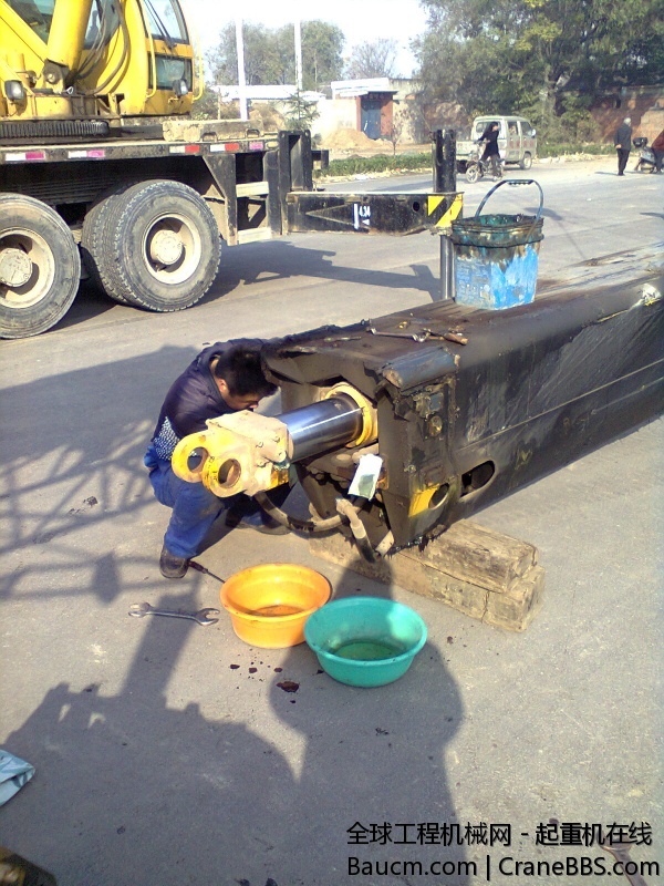

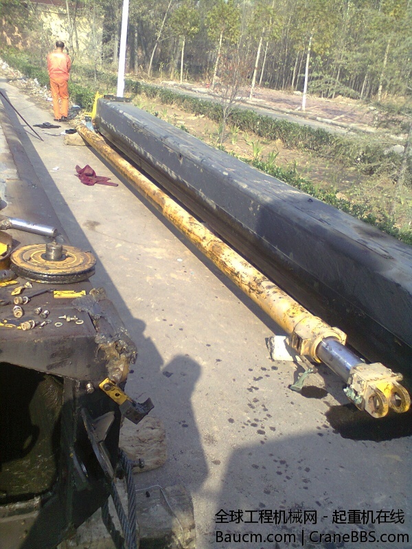

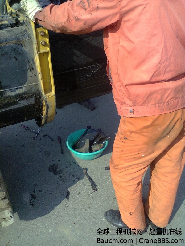

露个脸,刘SF,我开的抢险车
露个脸,刘SF,我开的抢险车
先用吊车吧2345抽出来
先用吊车吧2345抽出来
把油缸肖子打下来
把油缸肖子打下来
王SF好节省
王SF好节省
然后两头挂住用吊车拉
然后两头挂住用吊车拉
写大笔滑块
写大笔滑块
一上午抽出俩节,吃饭
一上午抽出俩节,吃饭
25k5
25k5
万幸油缸还好,都是违章惹的祸
万幸油缸还好,都是违章惹的祸

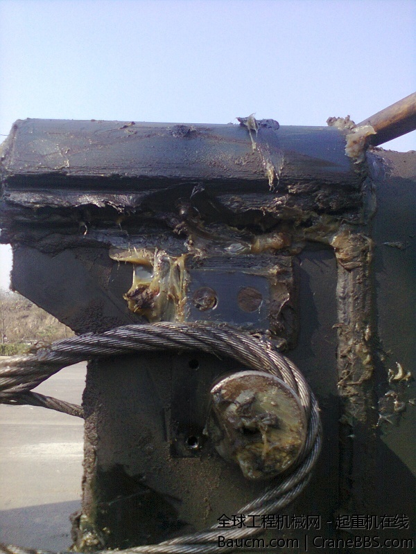

 楼主| 发表于 2013-11-11 20:33 | 显示全部楼层
注意第5张图,大臂上就是打这个黄油眼

25k5,的黄迪嘴在第2节在165米,第345节在293米
