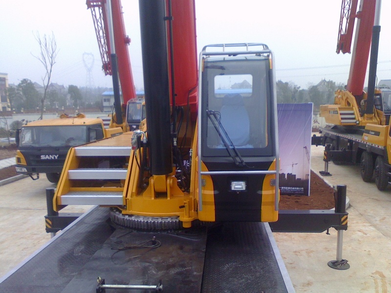

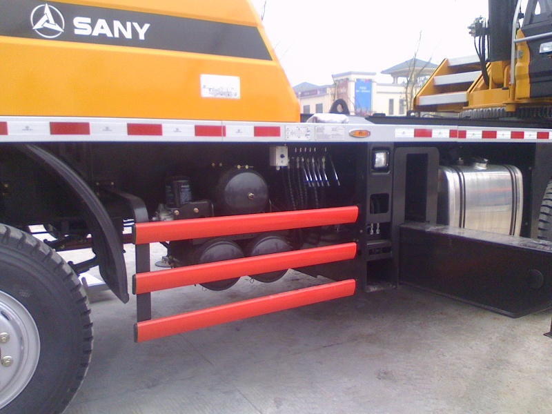

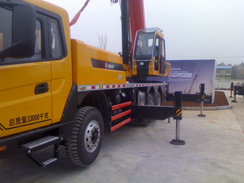

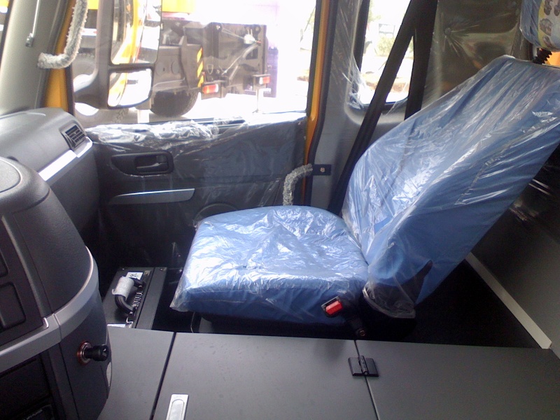

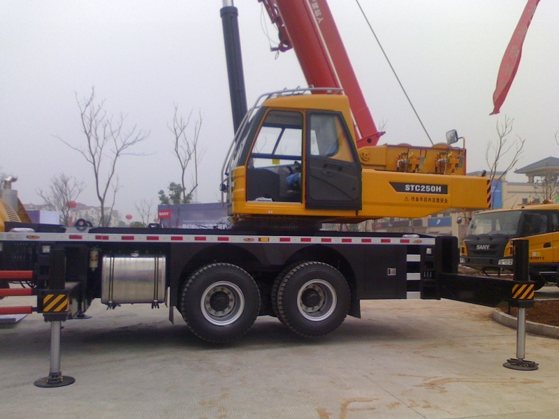

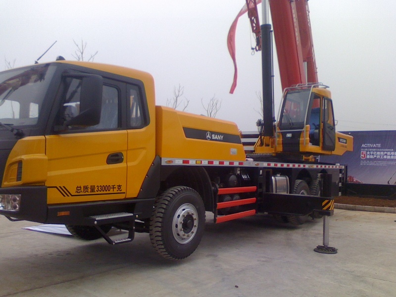

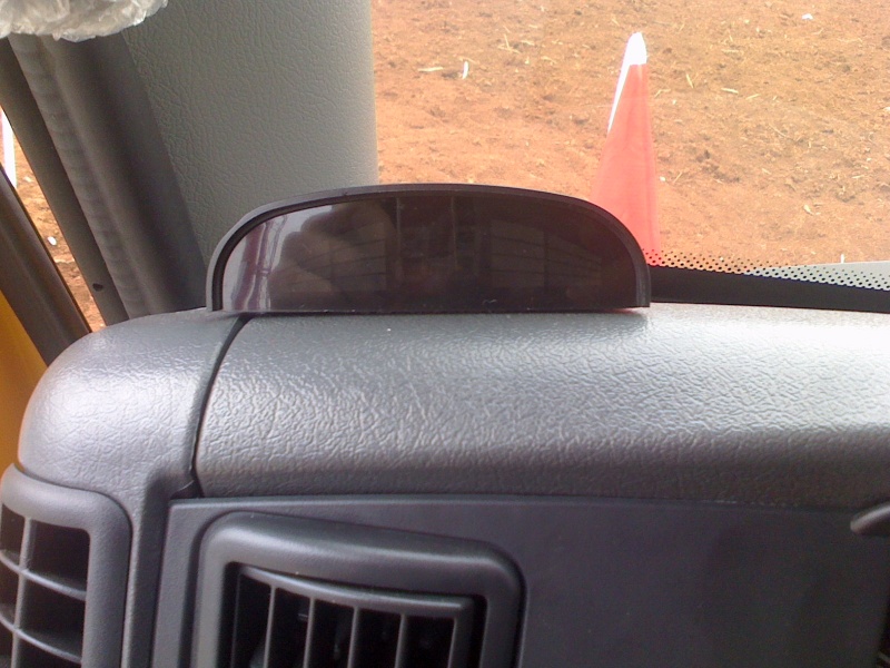

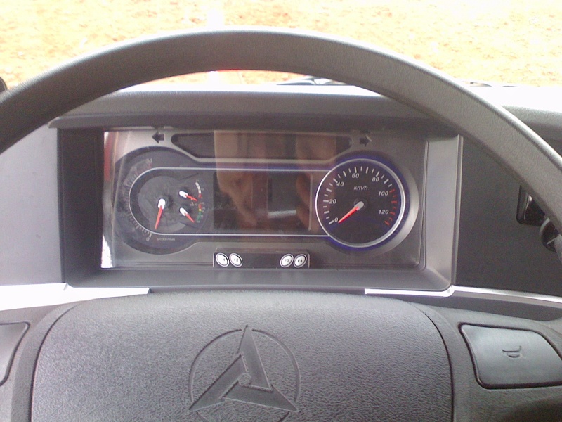

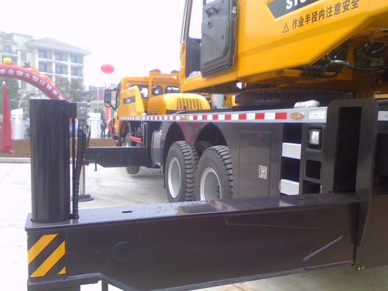

不是高的 高的那个报价90多 比较贵 而且高前脚不好用 这个新款25结构件比以前25C完全不同结实多了 选择老款车头还可以优惠 IMG0228081600.jpg IMG0228081601.jpg IMG0228081602.jpg IMG0228081701.jpg IMG0228081702.jpg IMG0228081703.jpg IMG0228081801.jpg IMG0228082200.jpg IMG0228082201.jpg

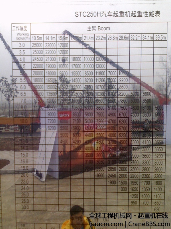

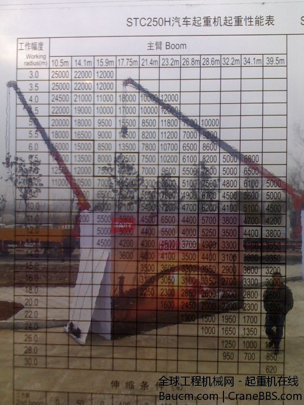

当时是国3的 二月份去看的 具体数据三一官网里有 有三款 有一款大臂40.5米 我这有个起重表你自己看 IMG0228082000.jpg IMG0228082001.jpg 我还有一个三一出口版的30T吊车起重表

三一这车大梁比K5的厚10公分    所以整个走台板不是平的   中间厚很多 整个车身也相对高点   支腿单边长是195CM  法士特9档箱   206KW发动机     标配全防旋转钢丝绳  小钩卷扬可以吊起5.4吨    上下车冷暖空调    副臂比K5粗的多      但是就是操作室有点小     还是徐工的操作室视野好啊      四个脚板貌似比K5的薄点  电脑屏幕不如徐工的大   但是分辨率高很多
