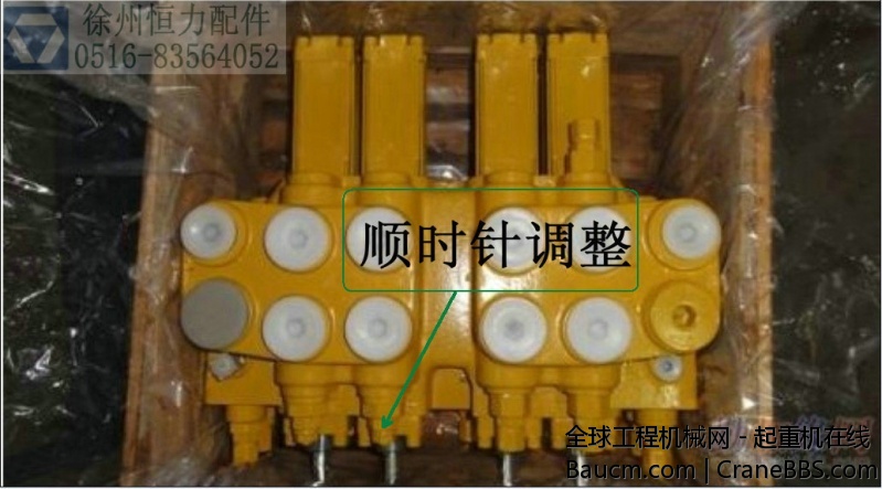

发表于 2014-6-5 10:42 | 显示全部楼层
拜拜就拜拜 发表于 2013-11-22 22:54
把小勾的溢流阀拆开和大勾互换试下.不行再换平衡阀..估计是溢流阀里面的弹簧问题.
弹簧怎么调整
