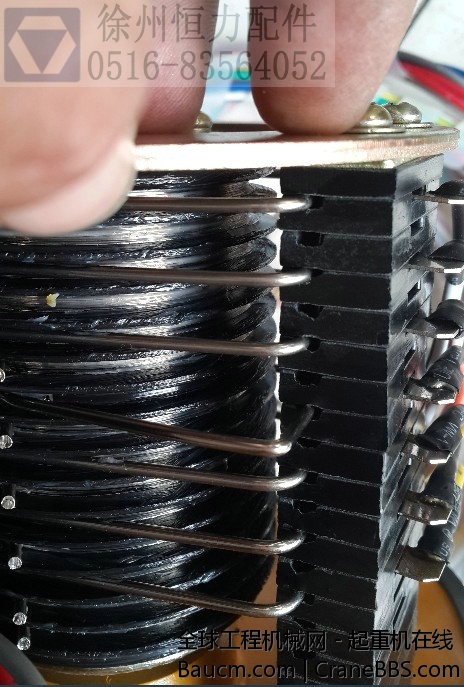

应该是中心导电环的问题,检查10号(5V电源)/11号(油门信号)/12号(接地)三根线缆,接触不良。
内部图例

 楼主| 发表于 2013-12-4 21:44 | 显示全部楼层
内部图 ...
还要问下,找到问题要怎样修理
