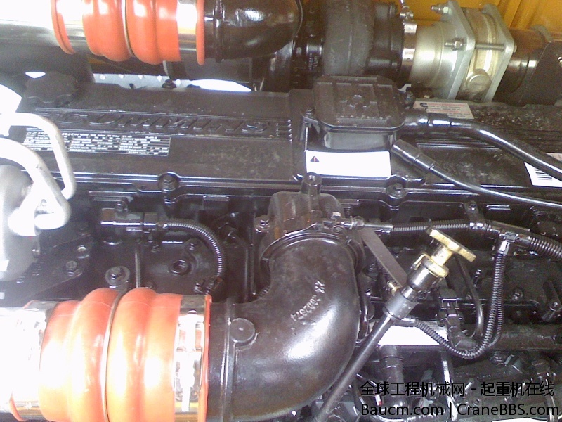

发表于 2013-11-26 20:00 | 显示全部楼层
省油选择康明斯 要力气猛潍柴 中规中矩上柴 这个是去三一厂参观看到的装康明斯发动机的25T 是现在最新款的6CT系列 不是以前的6BT IMG0228092300.jpg

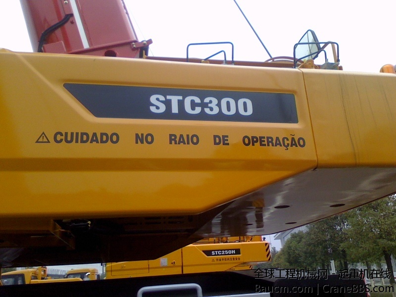

发表于 2014-3-27 23:48 | 显示全部楼层
STC250H新款的实际上就是大吨小标,我拿它跟中联的30T比差不多一个样。而且比中联的自重比重些。:lol
发表于 2014-3-27 23:50 | 显示全部楼层
STC250H新款的实际上就是大吨小标,我拿它跟中联的30T比差不多一个样。而且比中联的自重比重些。:lol:lol
