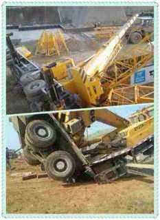

又来一牛事故!

我擦!這是2个车!第2个车头吊的死的真惨!
发表于 2013-11-26 11:55 | 显示全部楼层
徐工车好 25能超50用
发表于 2013-11-26 12:17 | 显示全部楼层
好车···
发表于 2013-11-26 12:31 | 显示全部楼层
前面折了是大梁问题吧~

长期超载的必然结果。最好不要给那些车少又爱超载的老板干。

承重梁折了不应该啊

第二个车:L惨   连大梁都折了     前方超载超多了吧
发表于 2013-11-26 20:35 | 显示全部楼层
第一个是装塔吊??拼前臂的时候 不移车的话   幅度太远了   最末端动则快30米
发表于 2013-11-26 20:54 | 显示全部楼层
第二张图片折的位置应该是第五支腿和前腿的位置呀,怎么把主粱折了
