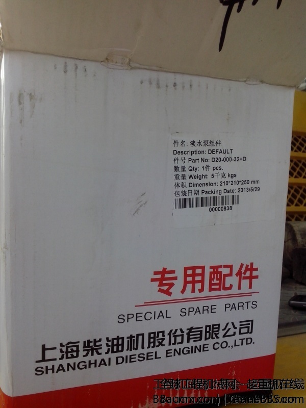

我的20B换过一个 好像花了230左右  自己动手换上的

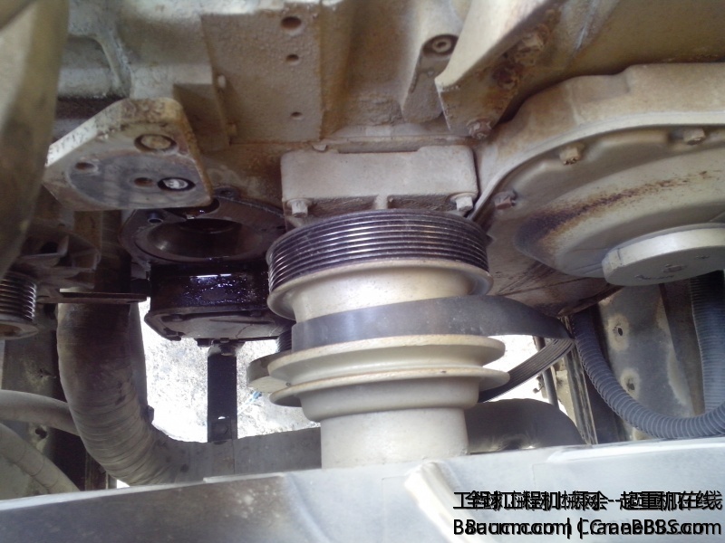

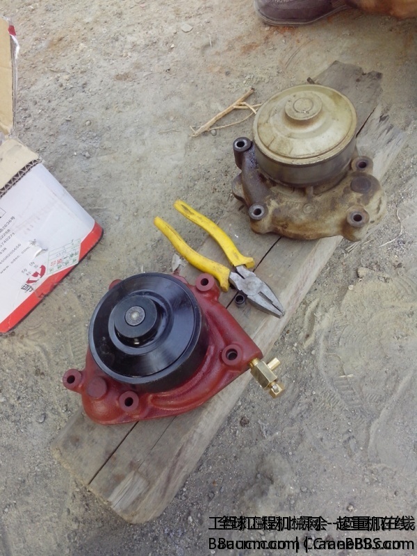

发表于 2013-11-26 20:21 | 显示全部楼层
IMG_20130826_152843.jpg.thumb.jpg IMG_20130826_162343.jpg.thumb.jpg IMG_20130826_162618_副本.jpg.thumb.jpg
发表于 2013-11-26 21:02 | 显示全部楼层
潍柴的可不好换 好像风扇就按在水泵上的
 楼主| 发表于 2013-11-26 21:06 | 显示全部楼层
temp1206 发表于 2013-11-26 21:02
潍柴的可不好换 好像风扇就按在水泵上的
水泵就在散热风扇上 换水泵还得拆掉中冷和水箱

哥们 我的车也换了一个和你的一摸一样的上柴服务站拿的也是230元 上柴的好维修 潍柴的可没这么好换 潍柴的好麻烦

发表于 2013-11-27 18:04 | 显示全部楼层
《志诚吊装》 发表于 2013-11-26 21:48
哥们 我的车也换了一个和你的一摸一样的上柴服务站拿的也是230元 上柴的好维修 潍柴的可没这么好换 潍柴 ...
:handshake 售后要我280  包给我安上  我没用他
发表于 2013-11-27 19:53 | 显示全部楼层
XCMGQY20B-I 发表于 2013-11-27 18:04
售后要我280  包给我安上  我没用他
自己动手 丰衣足食
