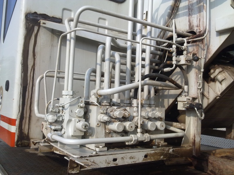

哪一个是主溢流阀,给个图吗

你找一下组合阀的图片,大家帮你标注一下。

行吗

油温高压力下降,就会出现动作慢。因为我主修徐工车辆,对中联组合阀并不太了解。你可以问一下中联的服务人员。(从图上看第四个阀,顺时针调,不能调太多)
