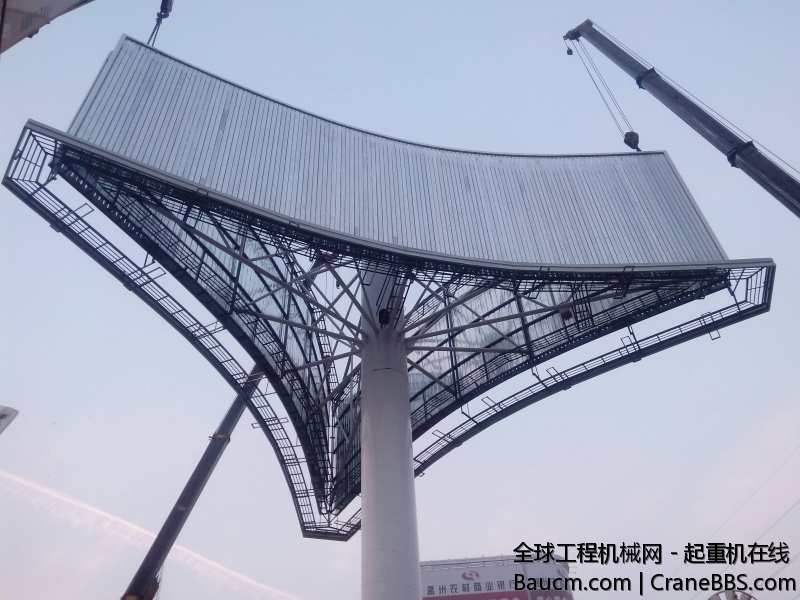

          主要是车子遇到气路问题了,找了好久没找到问题就上论坛问问各位SF们,请赐教,谢谢了!!!问题是这样的,车子气打满之后,踩刹车后气打不上来了。要停车把气罐里的气放完后才能继续打上气。车子打气的速度很快的。干活的时候也是,气压打完后干一个小时活气就不知道从哪里跑掉了。然后放气罐,其实里面已经没气了。但是必须放一下气罐的气,要不然一箱油烧完还是打不上气压。哎找几天了就是找不到毛病。是刹车分泵问题吗?车子找不到漏气的地方,有一两处漏气但是都很小,忽略不计了
          还有前段时间换大臂油封跟变幅油封。变幅的三个人半天搞定哈哈
14T左右吧
14T左右吧
