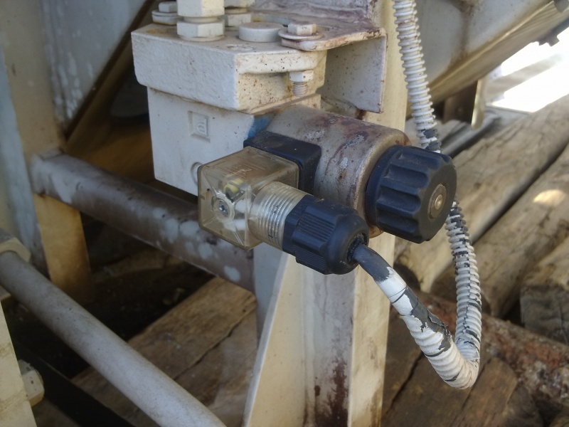

这个是什么,以前是亮的,现在不亮了,对车会有什么影响呢

这是控制回转的吧

以前灯是红色的

电磁阀,通电后会产生电磁吸力。正常是亮着的,难道不亮也不影响?

电磁阀说白了就是一种保护装置,当然指示灯亮那最好了,不亮的话也无关紧要,问题是有需要的情况下,可以用竹签或铁钉对准吸铁顶针,用力往里面顶住固定其位置就好了,不然一松手就谈回来了。

不亮了   要是不影响   动作     就只是  二极管  坏了

不亮没事,只要工作正常就行,这应该是防过卷的断油电磁阀吧

25V5转盘中间也有一个红灯不亮是出第二节臂,红灯亮起来是出345节臂。

这个应该是卸荷阀
