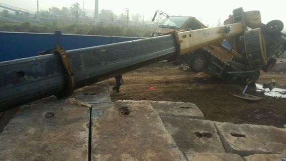

我的神啊 这断的也不是地方啊 不是说徐工车做好的嘛

应该断前腿的和第五支腿之间呀

干这个活长期超载的后果.....

质量问题车翻了大梁都不应该断

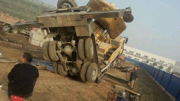

车架折了。:L长期不保养的结果。
发表于 2013-12-1 17:13 | 显示全部楼层

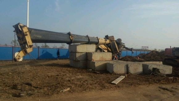

我感觉就算超得多了,也不该腰里断啊?5支腿有压力报警,超的多了会自动回缩?求大神解答?
发表于 2013-12-1 17:23 | 显示全部楼层
后双桥前边,应该早有裂缝了
发表于 2013-12-1 17:35 | 显示全部楼层
大梁断了质量问题吧
发表于 2013-12-1 18:36 | 显示全部楼层

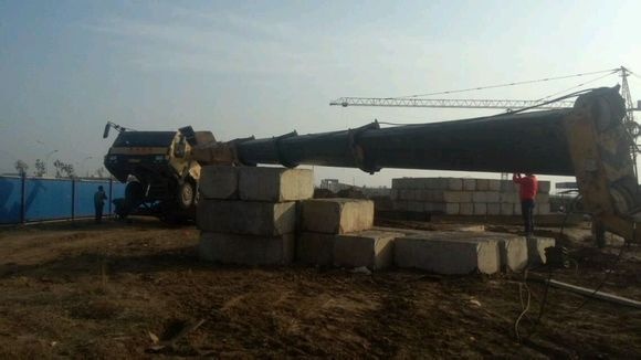

塔吊活动基础要7吨多吧,前腿前面好远,超多了吧

hyl20051112 发表于 2013-12-1 16:34
车架折了。长期不保养的结果。
请教车架如何保养??
发表于 2013-12-1 19:31 | 显示全部楼层
二把刀的司机  是前边有力但你用不上力
发表于 2013-12-1 19:34 | 显示全部楼层
tu5459 发表于 2013-12-1 19:10
发现很多人说话都不走脑子  为了黑而黑
我上次这个角度,16米吊了6吨,东西没动,移车了。根本不会翘,前支腿太远,而且还单腿无限超载,就是拿车子命在玩。

大吊师 发表于 2013-12-1 19:12
请教车架如何保养??
要定期看看有没有开裂,发现早是可以避免这样的事故的

应该是经常超载,大架有伤,不然一次性不可能出现这问题
发表于 2013-12-1 21:31 | 显示全部楼层
桩基静载   频繁超载    钢材疲劳
