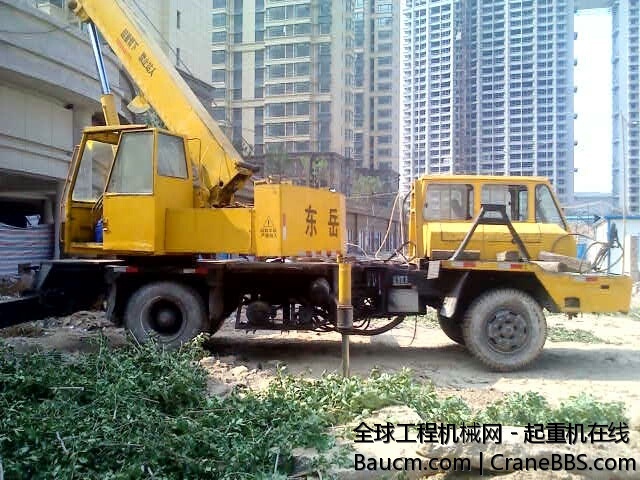

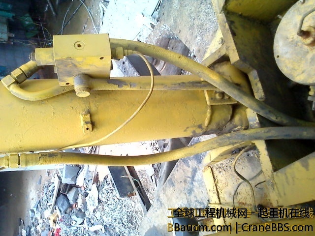

我的东岳12吨吊车,出21米干,工作幅度16左右时吊0.5吨,仰臂很费劲,速度超慢,可是憋压力表显示19个压力,这是怎么回事, 变幅平衡阀老是坏(10天换二个)液压油洗了,液压油箱也洗了,真是邪门了,疑难杂症

把上车操作阀拆开清洗看看是不是变幅的操作阀有残渣!变幅的阀很少坏!你 清洗就可以,不用换的
发表于 2013-12-3 10:41 | 显示全部楼层
先问一下,憋压是发动机怠速憋得还是加油门憋压,正常怠速憋压18--20公斤。先看怠速憋压多少,再加油门憋压到,如前者低后者高,为泵坏了。如两者憋压压力一样,就要从阀上考虑故障点了。但不会是平衡阀得故障。
