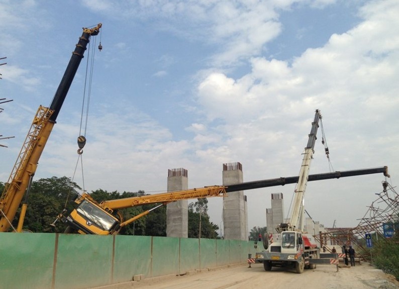

25k倒了

不过问题不大

施救方法不太对

那白色的浦沅扶大臂估计会撞到自己的大臂啊  是吗?

感觉是啊

我以前施救一个和他一样侧翻的吊车是用挖机把后面一压就翻过来了
发表于 2013-12-6 18:18 | 显示全部楼层
没用吊车
中联会反被拉倒

怎么这么个救法啊

楼上的 都是怎么想的?中联的那个25吨其实起很小一段就不起劲了!重心就转移到翻的那台车上!主要还是靠那个吊腿的大车慢慢落下!至于楼上的说反被拉到或是碰到自己大臂。真的不解你们怎么想的!!!!或是施救过吊车吗?还有说使挖机直接压过来!!!哈哈那还不如不救!

臂顶云天 发表于 2013-12-6 19:35
楼上的 都是怎么想的?中联的那个25吨其实起很小一段就不起劲了!重心就转移到翻的那台车上!主要还是靠那 ...
我看你才没施救过吊车呢? 用挖机怎么了 我在工地上 场地有限 大吨位进不去 小吊车不行 我把变幅油缸管子卸了 不拆完 松了就行 用个150的小挖机轻轻一压车子子慢慢落了来 只不过浪费点液压油 大臂还是趴着的 完了紧油管发动车子 自己收大臂 没有造成一点二次伤害 怎了不行吗?中联的25T吊车施救也没错 等到作用力在后面大吊车上 他可以放钩子钢丝绳滑下来就行了 根本碰不到自己

有吊车在后边接着呢,中联怎么会碰大臂,真笨!

李哥怎么了,是大车和小车站反了吗?

我感觉应该吊基本臂要好点

ajqq008 发表于 2013-12-6 18:33
中联会反被拉倒
不是还有个50扶着么

《志诚吊装》 发表于 2013-12-6 19:53
我看你才没施救过吊车呢? 用挖机怎么了 我在工地上 场地有限 大吨位进不去 小吊车不行 我把变幅油缸管子 ...
对头,就是这么搞的,支持!我东岳12双钩一个车子施救过一个10吨山寨吊车,小勾抓大臂,大钩吊腿子,那个叫吊的一个悬啊···还用葫芦把山寨的腿子拉着,好多都是场地有限···8吨进去腿子都打不开···

超载还是下陷啊!

我就纳闷了 我说用挖机错了吗?

吊着大臂让事故车自己收臂就行,收回去点安全性比较高

吊二节施救方法也对
