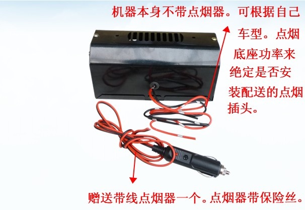

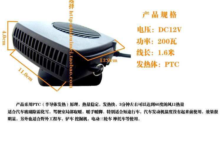

大家好 我来解释吧 我原来就是汽车电工 做了多年的  吊车上机暖气要看当地情况来选择 比如东北天气比较寒冷 零下十几到几十度 陶瓷发热的电暖气就不适合 要用柴油暖气 在南方不是很冷的地方气温在零度以上 可以采用电暖气 或者电暖气+电热坐垫的方法来解决取暖问题 我就是采用200W电暖风+电热坐垫过了两个冬天了 最早是烧炭:lol 还有电暖气功率不要过大 500W太大了 对电器线路插头损害极大甚至夜间施工不能开灯 装在上机功率大不代表温度就高 咱们吊车供电下车到上级线路长线损大 功率太大反而不热 我使用了好几个电暖设别 最后选择了24V T2uzNzXuVXXXXXXXXX_!!774734532.jpg 200W的陶瓷发热的电暖气其他几个暖气还扔在家里 把工作灯换成了LED的 减少电路负荷 刚好把工作灯的电留给了暖气用 上个星期我还给志远50T吊车弄了个电暖气就是这种

不错  200W的 电流不到10安   用起来应该安全    我车上的上车最大电流负荷是25安

200W没有一点问题 要是加夜班建议换成LED大灯 还有就算是烧柴油的和冷气空调用电量也不会小了
