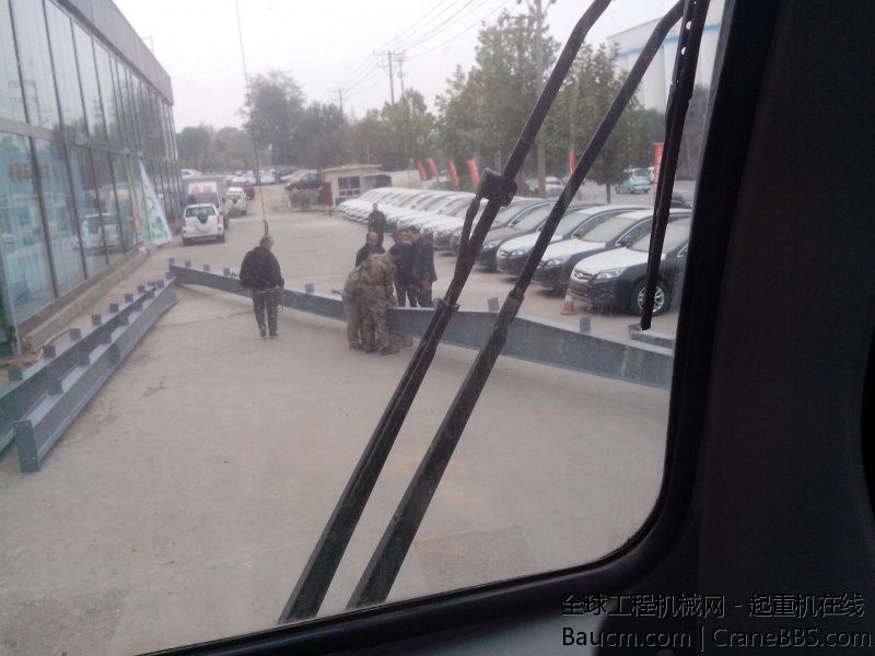

发表于 2013-12-7 19:21 | 显示全部楼层
绝对可以
五节臂就可以,四节加副臂也可以,我20H干过

价格可以了 还给你算台班  我干这个的时候 一共7根钢梁  2天上完  1300一天
