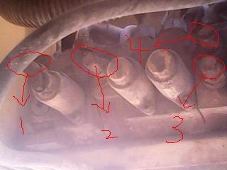

徐工16D05年的,最近大小钩有点慢,想调整一下压力,那位SF给指导一下,看看这几个阀(1234)都是管什么的,怎么调整。谢谢啦

;P;P;P;P最好找专业的调不然容易骨管子!!!!

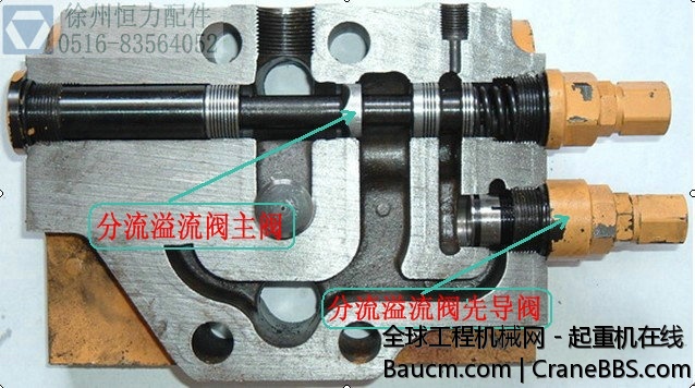

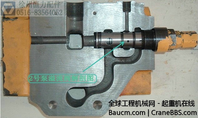

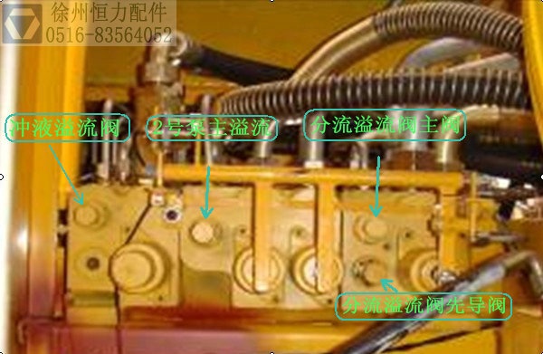

先测一下卷扬压力多少?怠速吊腿(根部),压力低,考虑主泵、回转接头、主阀的溢流。压力正常,检查马达是不是不变量,或内泄。还有是否主泵流量不够。“流量决定速度”
DL25主阀上的几个标注及解剖图:
