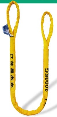

会不会是腿子的棱角把钢丝绳割断了???????????

用的好像不是钢丝绳吧!那么粗怎么会断啊?
发表于 2013-12-8 17:02 | 显示全部楼层
吊带的一种。
发表于 2013-12-8 18:00 | 显示全部楼层
棱角把钢丝绳割断
是棱角把尼龙吊带割断了。吊带是穿芯吊带。
穿芯吊带,不是扁平吊带
穿芯吊带,不是扁平吊带

什么棱角割断的 看清楚 是从上面三角架那里断的!
发表于 2013-12-9 12:05 | 显示全部楼层
你仔细看 明显是绳子断了 断了后他镜头切到上方 然后点暂停 明显看见我们左手边的一根绳子被割断了

好像是用的吊带不是钢丝绳
发表于 2014-9-18 19:20 | 显示全部楼层
专业的要用护角器 不会出事的
