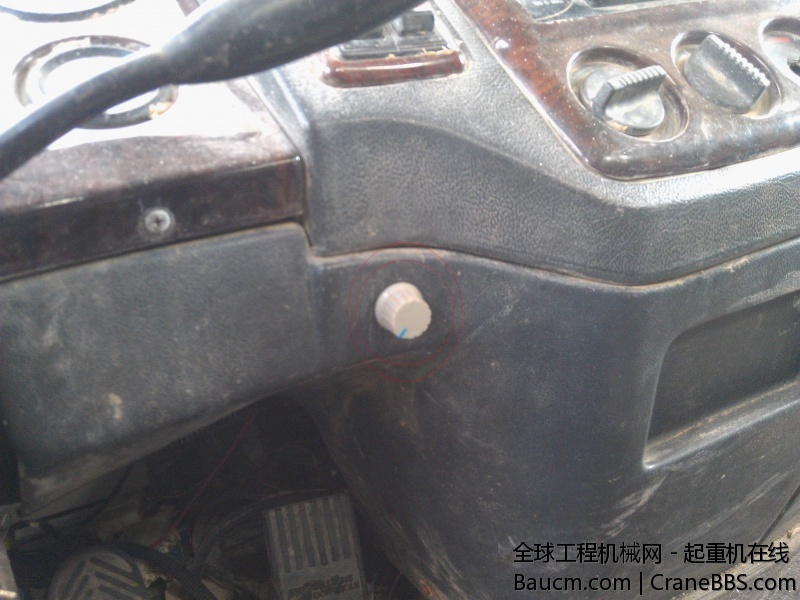

车子被限速了,本来转速没有限制时可以时速80码左右,现在也就60码了。还有怠速700转,一转换到上车就1000转了.请教高人们怠速能否控制低点,转不转换都在500转最理想。求解
这个玩意起什么作用的,请指教
这个玩意起什么作用的,请指教

所有的柴机都不可能上17000转的,我也是20H但没有你那个白钮,我是电子油门。你呢
 楼主| 发表于 2013-12-8 21:52 | 显示全部楼层
是电子油门的,哈见笑了,就是刚加到绿色的那里1500多点

把变速箱的电磁感应开关拔了就是600转了..或者是在电磁感应开关加装一个开关到下车..想要的时候按下..不要的时候不按..就OK了..如果不加台速的话..上车没有油门也没有电...
还是建议你不要降低油门..对车有伤害..你现在发现不了..但是5年以后这个问题就会很明显了的..
发表于 2013-12-8 22:42 | 显示全部楼层
你的那个白色的旋钮是不是个后改装的空调温控器呀? 还有发动机怠速台低干活不好用 500怠速太低了  最理想转速700-750转 我用了几个旧车 怠速都是750转  多年来无任何异常 03年的浦沅16C到现在都没有大修 怠速750转轻松吊起来柳工50C装载机
