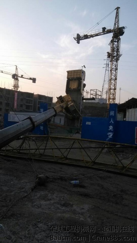

QQ图片20131209215426.jpg 又倒一台

这是哪里?塔吊活真不是好活啊!

头向天
发表于 2013-12-9 22:10 | 显示全部楼层
这车倒的时候怎么不回转了..

回转估计更伤吊臂,侧面受力更不行!

车转盘明显动了,应该是大臂中心点么挂对,拆掉销子上的时候大臂窜出来拉翻得。25吨拆这40塔吊跟玩一样。

看这情况应该是立塔

9个标准节,不知道价钱怎么样,一般安装,拆卸,不超5个,比较容易点
