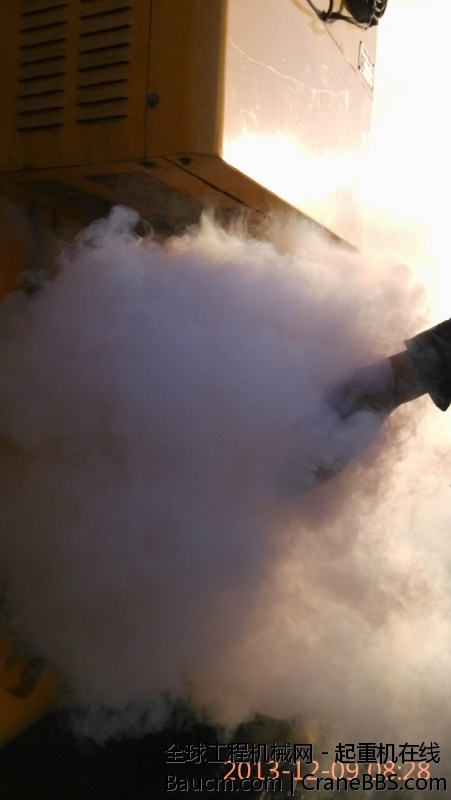

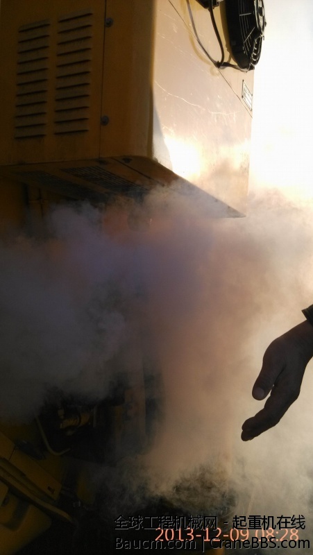

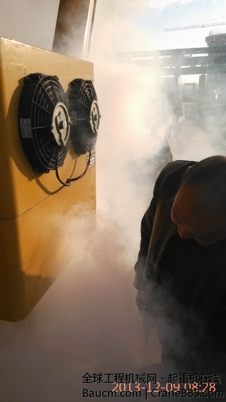

上车暖风点不着火不知道是徐工的专利还是各位都有这问题,反正我们这四台车时间长点都会出现点不着火,排气管往外渗油的问题,我解决办法就是往油箱里倒稀料,稀料燃点低,所以很容易点燃,只要点燃了,燃烧室里边的积炭基本可以燃烧掉差不多,这样,再加柴油的话就可以正常工作一段时间了,或者也可以柴油和稀料掺着使用,不知道大家有什么好的解决办法没有.还有不得不吐槽一下冒烟问题...那简直就是轰轰烈烈啊!

 楼主| 发表于 2013-12-9 22:07 | 显示全部楼层

可以把那个小烟筒转个方向,只要别把回转油管烧着就没事,我车偶尔也会喷火,就是点不着火渗油造成的,一旦点着了,渗出来的油肯定也跟着点着了

哈哈,实际效果更夸张,照出来的这还算轻的

烟大的要死 !调了那个进气口!直接喷火!反正不冷!
