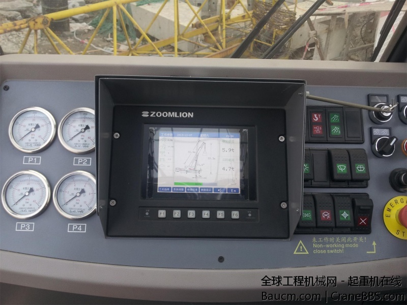

如题,请教SF,新车,上车是独立的柴油机空调这几天天有点,冷,开上车空调。每次制热的时候都会从那个外出风口流少量的柴油。然后过十几分钟左右就不流了。请问是什么原因啊,求真相 20131207_151107.jpg

应该不是每次都是这样的吧  ?我的也有一点,SF说是这样的,它是一个直喷的柴油机,那个情况是开始的时候还没有点着火
有时候加油不够点不着火也会这样
发表于 2013-12-12 20:38 | 显示全部楼层
不知道,我的也漏,但不是经常只是偶尔,也没在意。那不是柴油机,而是小型柴油锅炉。
发表于 2013-12-12 21:52 | 显示全部楼层
这东西不是电脑控制,所以喷油不受控制,点不着火也喷油,还有柴油这东西本来燃点就很高,就算点着了也不一定全部燃烧了,漏一部分个人感觉正常,或者你可以清洗清洗喷油嘴
