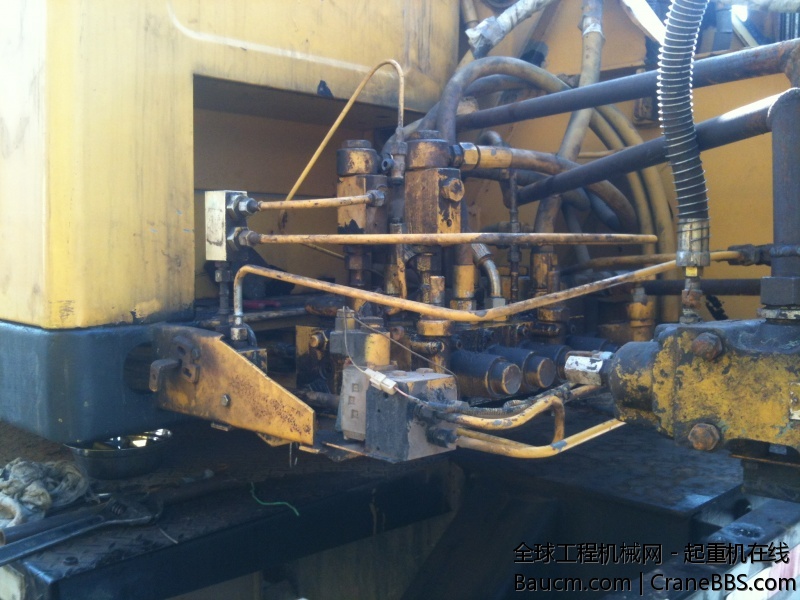

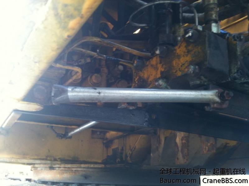

发表于 2013-12-18 11:32 | 显示全部楼层 |阅读模式
 楼主| 发表于 2013-12-18 11:33 | 显示全部楼层

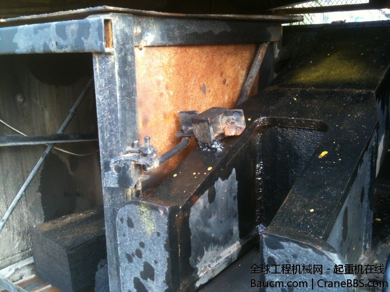

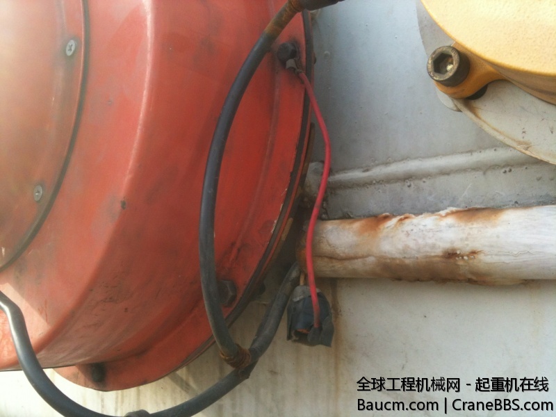

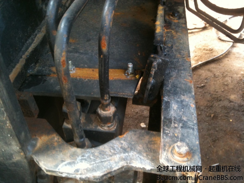

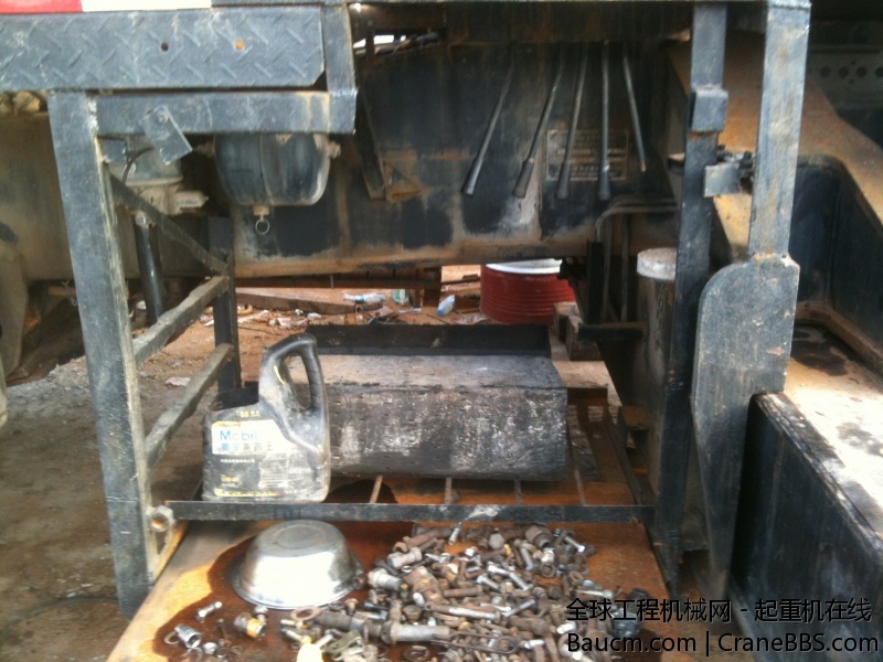

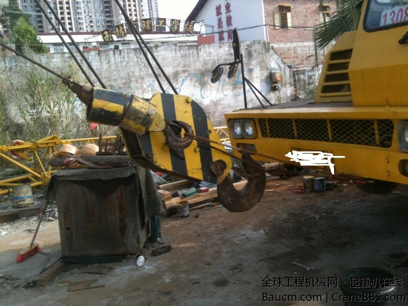

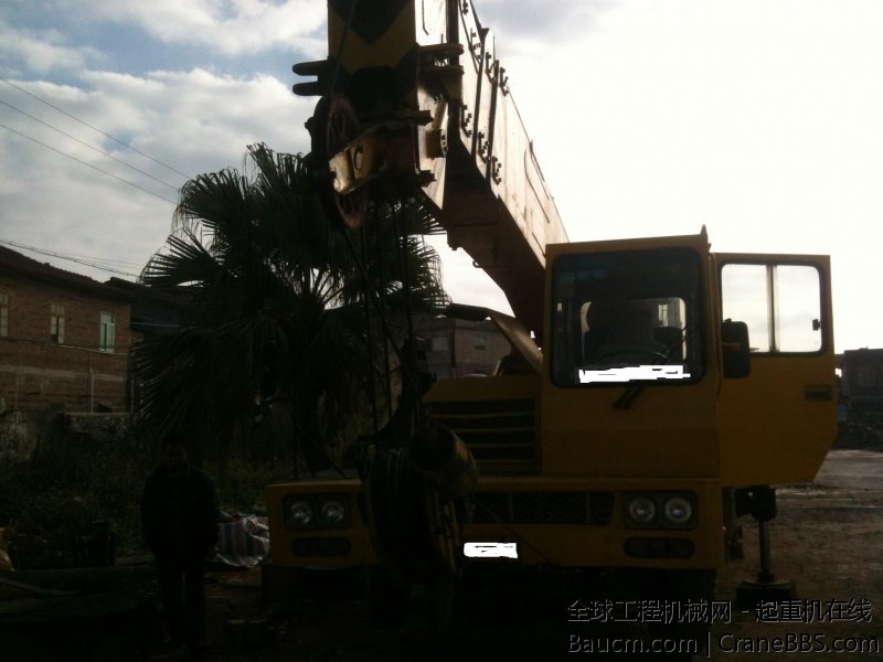

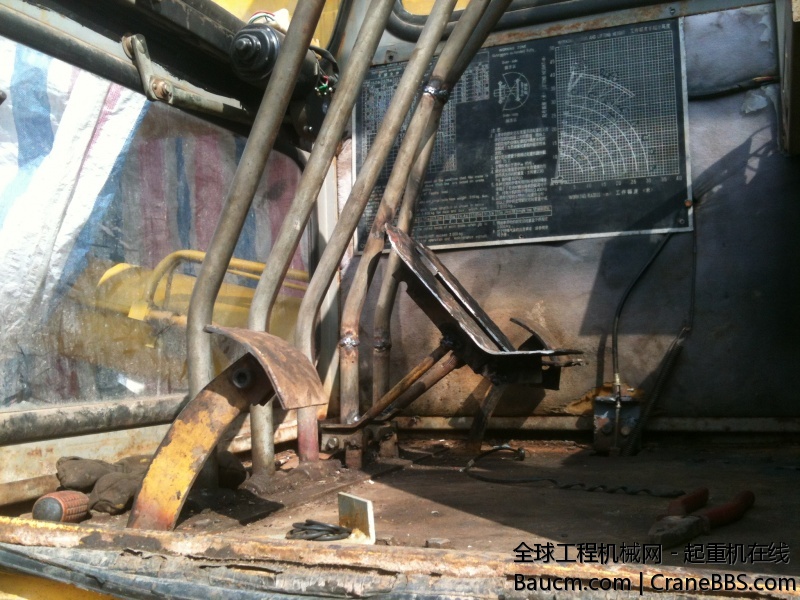

任何操作速度增加百分之50以上..(并且是不用踩油门的情况下)
发表于 2013-12-18 11:36 | 显示全部楼层
我的问题来了,微动性如何???

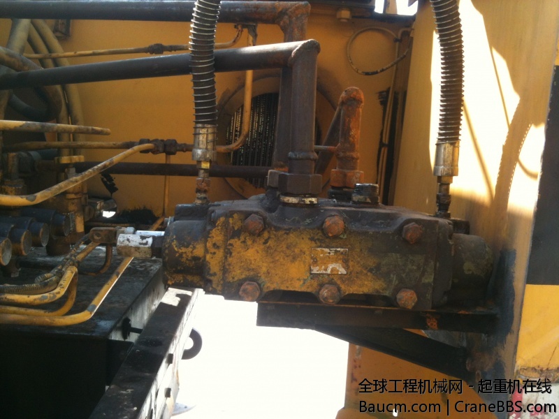

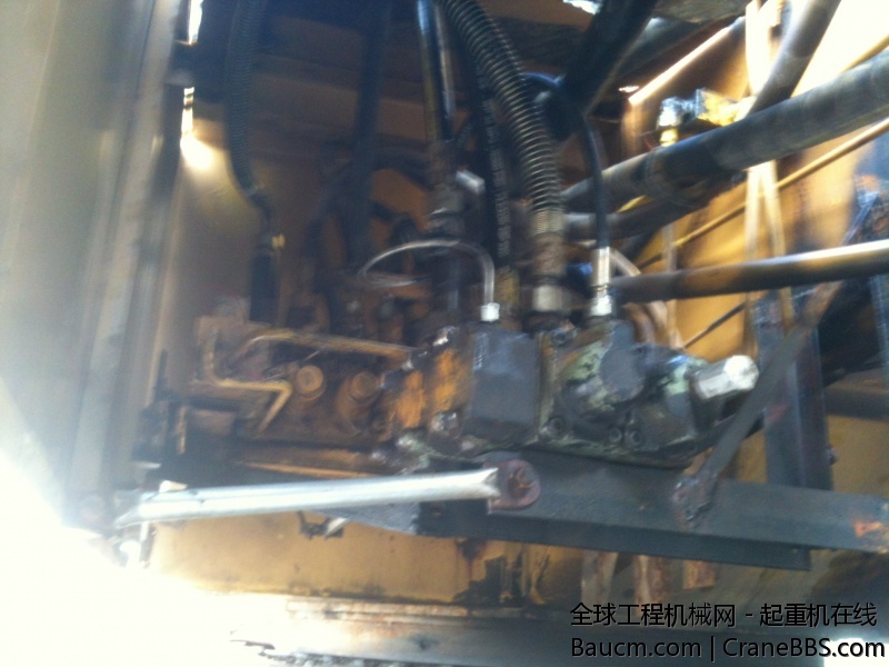

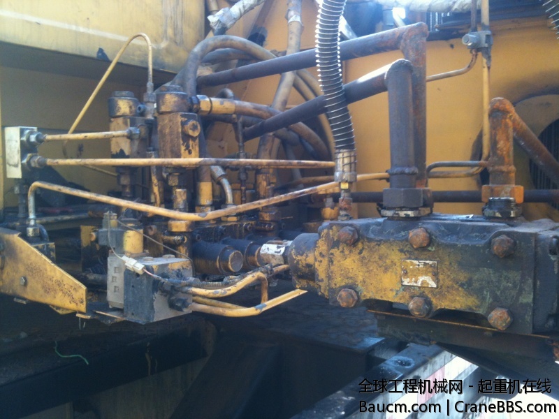

 楼主| 发表于 2013-12-18 12:48 | 显示全部楼层
temp0407 发表于 2013-12-18 11:36
我的问题来了,微动性如何???
要加速的时候..要把操作室左边的哪个东西踩下去..才能起到加速的作用..原理好像是把回油的油路继续供油给加装的溢流阀...加装的东西是德国早期的溢流阀..

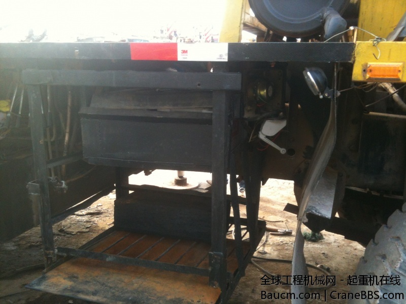

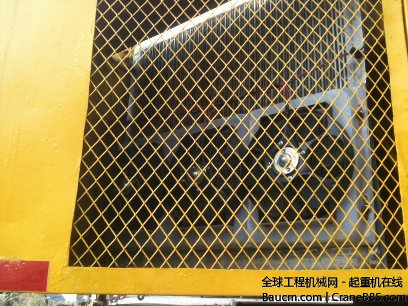

发表于 2013-12-18 13:40 | 显示全部楼层
还加装了液压油散热器,还有什么改装,让我们见识见识~~~图片多点就好了~~~:victory:
发表于 2013-12-18 13:58 | 显示全部楼层
高手啊~~轻载高速重载低速。把挖掘机的脚踏板都移植过来了~~~:victory:

 楼主| 发表于 2013-12-18 14:58 | 显示全部楼层
还有很多改装..改装好的25吨已经用上了..现在改的是12吨..抬臂和爬臂速度特别明显..另外25吨还改了很多东西..有空再照给你看..

好的,我有个泰安25吨,不舍得卖废铁,帮我改改回转就好了,特别难用,在就是起臂特别慢,踩油门也不觉得快~~~

回转问题好解决,看你舍得花钱不,舍得花钱就直接买个徐工系列的回转缓冲阀,不舍得花钱就买个徐工车的回转刹车踏板,在回转刹车管路上串接一个单向阀,就解决问题。
还有他这个改装没什么神秘的,就是加了一个手动的合流阀,流量大了自然速度就快了。这个SF确实挺聪明能想到这个办法。
发表于 2013-12-18 21:05 | 显示全部楼层
我的问题来了,微动性如何???
他这是一个手动的合流阀,需要速度的时候用他,需要微动的时候不用他,就不影响原来的操作。
