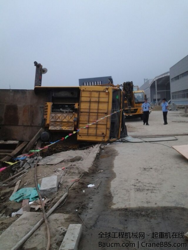

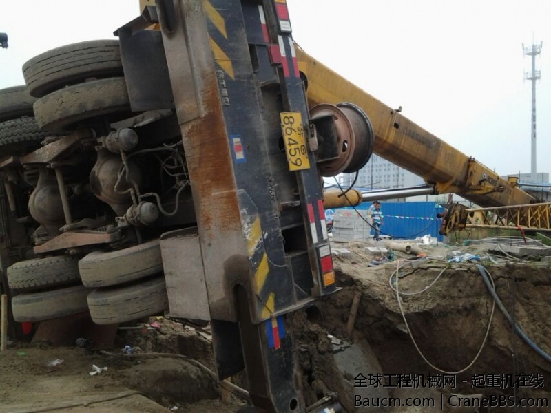

就算你脚打得好   垫得大块钢板    也扛不住你超载啊   25当50吨用:L

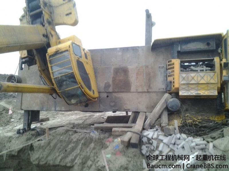

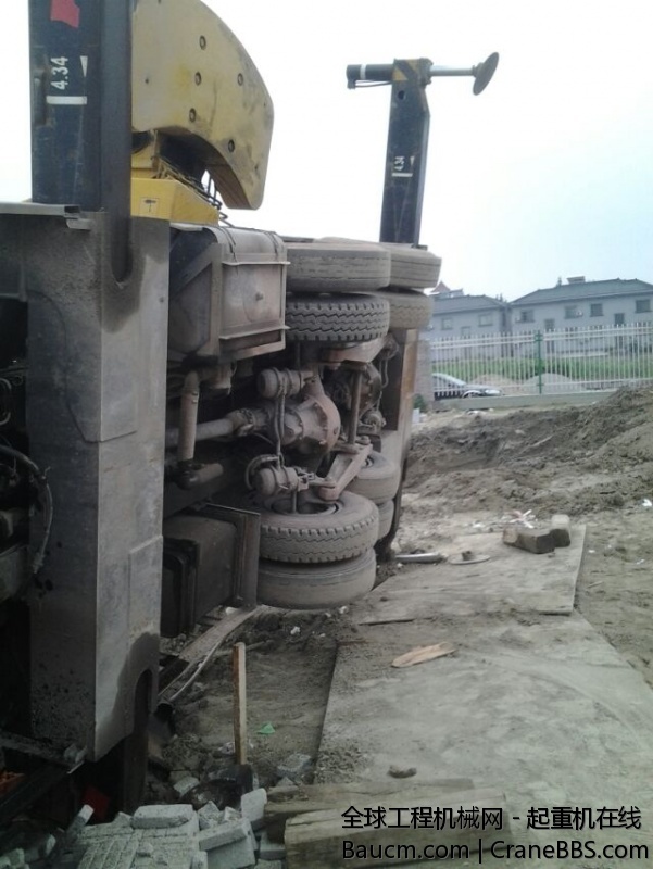

貌似不是当不当50用的问题,出这么长的臂出这么短的腿还是正旁吊。够个技术开的
发表于 2013-12-21 18:02 | 显示全部楼层
短腿可能是翻的时候压回去了   这么宽场地不可能只出半腿啊

发表于 2013-12-26 08:59 | 显示全部楼层
不要看到翻车就说腿子没伸完,那腿子翻车的时候压回去的,如果场地有限在傻逼的SF也知道工作方向伸完,后方少伸点.
