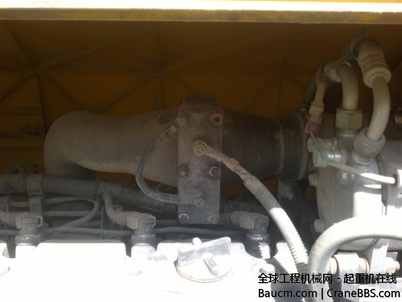

  你看一下是不是进气加热上的螺丝松了 或掉了         如果没有 那就是正常的    一般车在上坡或大油门的时候都会响  但是声音不会太大
  我的车有一次就是进气加热上面的螺丝掉了两个  一到高速档就响 声音特大

具体哪个位置呢 我修车比较小白

我上次拍了照片    刚给你发图可是今天点   添加图片和添加链接  没反应传不了图

荣记吊装 发表于 2013-12-23 19:16
具体哪个位置呢 我修车比较小白
就是这个

如果你的车从买来一直那样响    进气加热螺丝没掉话就应该是正常的   增压器的响声   如果是就这几天开始响的 而且声音很大的话 只有高速档响那你就检查一下我说的那个地方

问题解决了 掉了两个螺丝 加上了不响了 谢谢

是我说的那里吗??
 楼主| 发表于 2013-12-27 12:52 | 显示全部楼层
K5-1 发表于 2013-12-26 23:08
是我说的那里吗??
是的;P
