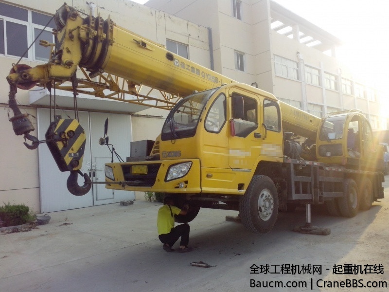

我的20B-I 3年了 ,以前车辆转比较大的弯的时候后面传动轴就咔咔的响,当时也没怎么在意。最近发现直线行驶时(特别是起步的时候)后面第二节传动轴(可能是第二节,因为只能看见第二节  转的不流畅 一卡一卡的)总是咔咔咔的异响,不知道是怎么回事  高手解答一下!!!  感激不尽! IMG_20130826_063919.jpg.thumb_副本.jpg

:L检查下那个用来固定传动轴的装置,如果不是这里响,我估计是后桥里面打齿了,是不是经常挂四驱啊??挂四驱不能拐弯的
发表于 2013-12-23 22:34 | 显示全部楼层
估计是传动轴过桥轴承或传动轴万向节轴承。
发表于 2013-12-23 23:01 | 显示全部楼层
找个修理厂  修一下吧     有可能是中轴 有问题了
发表于 2013-12-24 02:22 | 显示全部楼层
后桥拉臂套子有量了
发表于 2013-12-24 11:49 | 显示全部楼层
十字轴坏了吧
发表于 2013-12-24 14:50 | 显示全部楼层
检车 万向节
发表于 2013-12-24 19:50 | 显示全部楼层
保养少了

今天找人看了。。 十字轴断了。。。
