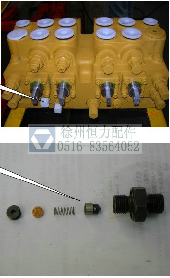

发表于 2013-12-25 16:52 | 显示全部楼层
支持六楼:victory:,
当时车辆是熄火还是没有熄火?
如果熄火,应该是刹车片的问题,拆开制动器,检查或更换刹车片或弹簧。
如果没有熄火,确定没有动操作杆的情况,应该是制动器自动打开了或刹车没有回位。
1:操作阀阀杆没有在中位(小钩阀杆后面的定位螺栓松动)
2:制动器单向节流接头,节流口堵死了,造成制动器常开。见下图:
如果出现吊3吨货物,停半空,再进行二次升、降时,出现快速溜钩,首先检查平衡阀(主副调换),再检查马达(主副调换)。
这个毛病,还是要抓紧处理,容易断卷扬马达柱塞,非常危险!

没有熄火,在半空中挺了一分钟吧!滑下了一米吧,在似沾非沾地的时候,停住啦!请教是马达的概率高吗?

好专业的图解

没有动操作杆就不要考虑马达,应该是刹车的问题。刹车好的情况,吊着物品即使拆掉马达,也不会溜钩。
