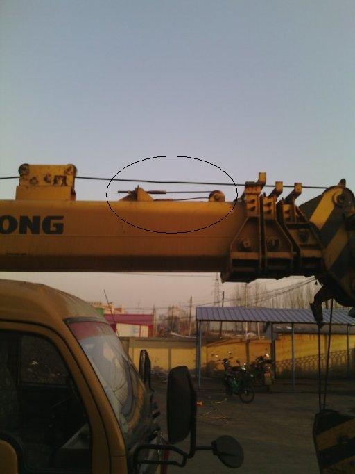

图中圆圈的两边的绳都松了,收臂时三四节收不到位小弟在线急等啊

发表于 2013-12-30 18:15 | 显示全部楼层
拿扳手紧紧

恩,紧了,可是紧了很多了还是松啊
发表于 2013-12-30 18:42 | 显示全部楼层
个人感觉只要在能接受的范围内,那就不叫问题,一般刹车刹的狠还会往外窜呢...印象当中好象应该是松那个丝杠,然后出杆,收杆,看看同步,再不行再调,调完再试,因为我们当时也是请SF修的,所以我具体还真不清楚

是不是缩臂绳断了

_大山 发表于 2013-12-30 18:42
是不是缩臂绳断了
就怕是啊

这个是回臂绳,紧紧,然后来回伸缩一下,不行就在紧紧!

宏润 发表于 2013-12-30 18:18
恩,紧了,可是紧了很多了还是松啊
如果太松了,就得截断一些了

回位绳,自己上一下就好了没多大问题、
发表于 2013-12-30 21:35 | 显示全部楼层
伸缩绳并不是扭一下就能紧了的..有个东西卡住的..不然你只扭外面的螺丝..反而把钢丝绳打散.....正确的方向应该是把里面的螺丝固定..再扭外面的...

还是抽出来。检查问题,。我觉得是里面的固定那个位置跑了。,我这里有个是里面焊的开了。大臂直接缩回去了。东西掉地上了。这种车是3接臂的设计,多了一接臂,固定绳位置的加固焊

是不是里面钢丝绳脱槽了

:lol出一点   然后紧下就行了,,

现在调到头了3,4节臂还是缩不到底呀,伸缩绳也紧了,期待高手啊

6064610 发表于 2013-12-31 10:12
还是抽出来。检查问题,。我觉得是里面的固定那个位置跑了。,我这里有个是里面焊的开了。大臂直接缩回去了 ...
呵呵, 你说对了,他这车不是收臂绳的问题,是出臂绳问题,2个原因,一个是出臂绳拉长了,一个是出臂绳固定座变形了,没办法修不了,柳工这款4节臂8 吨设计有缺陷,都这样,,我们这有一辆和这车一样,一个毛病,我告诉他不用修,勤检查就行了,只要钢丝绳不断就行,千万别调收臂绳,调多了收臂绳容易断,要想修只有一个办法,改,改进出臂绳才能彻底解决这个问题。
不知道你是哪的,要是离的近我可以现场告诉你怎么改,远的话就没办法了。

 楼主| 发表于 2014-1-7 11:35 | 显示全部楼层
w000 发表于 2014-1-4 20:10
呵呵, 你说对了,他这车不是收臂绳的问题,是出臂绳问题,2个原因,一个是出臂绳拉长了,一个是出臂绳固 ...
先谢谢了,我是辽阳的离这远吗,怎么改呢
