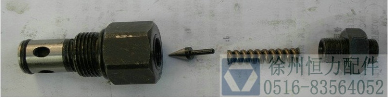

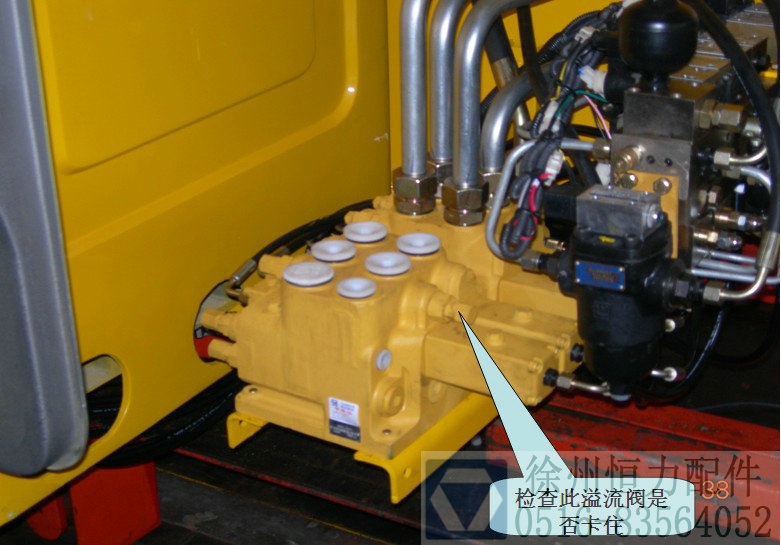

如果是K系,接块表,测泵2(伸臂、变幅)压力,缩臂时压力多少?压力过高,检查一下油缸平衡阀芯(05年以前的车,平衡阀芯须固定在盖板上)。
没有压力,检查一下,缩臂管路上的溢流阀是不是卡住了,手里面没有50的组合阀,找个25的大概看一下,原理一样。
伸缩油缸,密封坏了也可能出现收不回来,判断一下,不出全臂,再收,如果还是出,就有可能是油缸的密封坏了。
