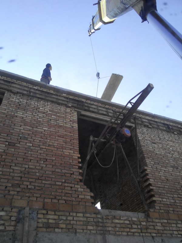

沙发来个 工具不错啊

好活呀

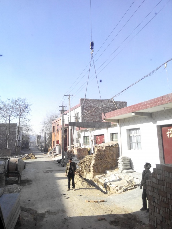

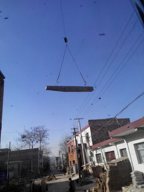

楼主可考虑链条换成吊带,就是碰到400V也没有什么事!

如果两条电线挨到一起不也会有事,努力做到不挨电线不是更好

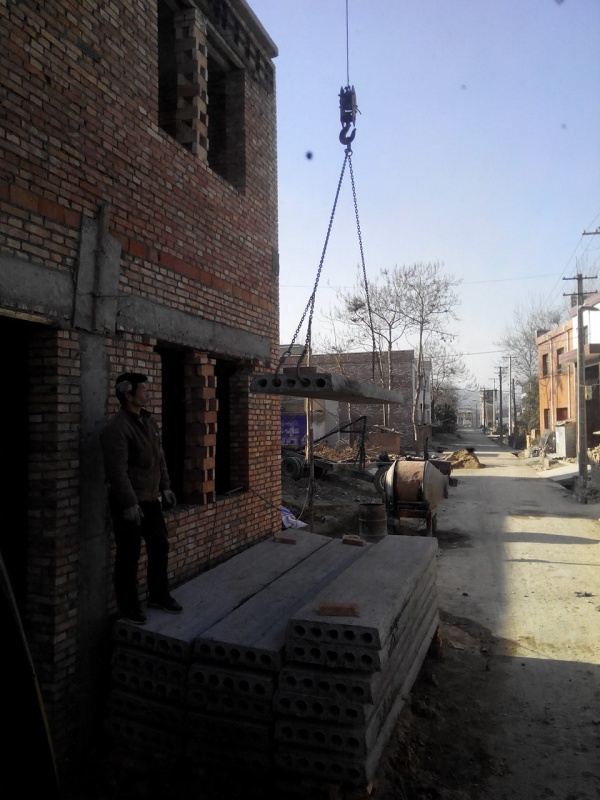

链子有点长了

还要吊4米2的楼板所以长点
