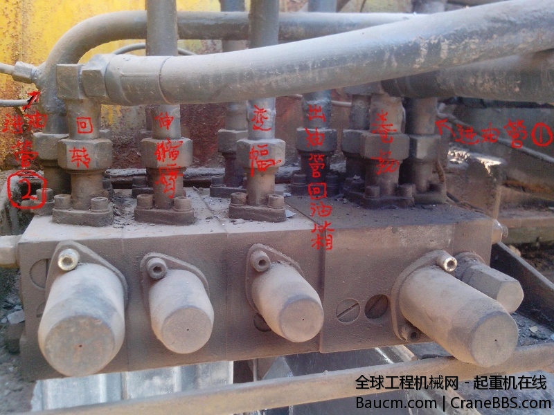

发表于 2014-1-1 21:10 | 显示全部楼层 |阅读模式
当卷扬操作杆推到底时,进油2,会突然压力增加到5个,是不是操作阀穿油,
发表于 2014-1-1 21:15 | 显示全部楼层
找高手
发表于 2014-1-2 16:42 | 显示全部楼层
跟旁边油管调换一下,试试就知道了。。
发表于 2014-1-2 20:03 | 显示全部楼层
那是两个泵合流了,是正常现象
