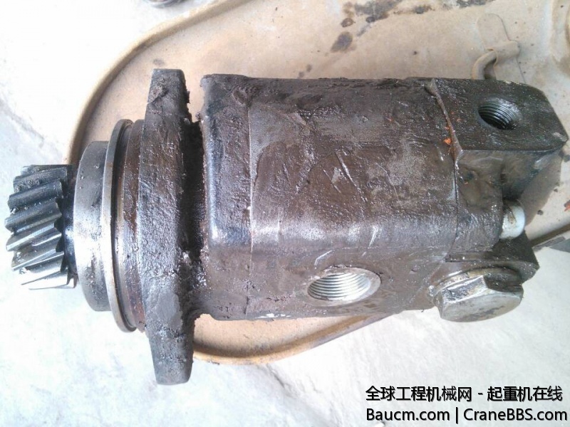

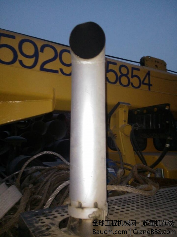

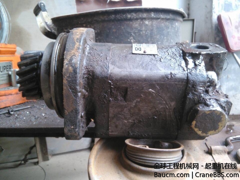

三年徐工20G小毛病不短啊!刚把供油问题搞定!刚吊完货转厂、就没助力了.....机械方向去的修理厂哎、、、、传动齿轮连的一个内公母齿全磨平了!!郁闷死!!!现在修理厂装了个新的可是不是徐工原厂的。现在总是共振、感觉助理泵还在磨!难道新泵要磨合???谁知道12吨和20B的那个斜口排气尾管西安或者!淘宝有卖的!给个消息!

什么机型?
发表于 2014-1-5 22:19 | 显示全部楼层
你或者找做不锈钢工程的做一个吧

我的意思说是什么发动机型号。是上柴?潍柴?还是康明斯?
泵前带齿轮不是上柴和康明斯吧?潍柴可是带齿轮。
 楼主| 发表于 2014-1-6 21:01 | 显示全部楼层
泵前带齿轮不是上柴和康明斯吧?潍柴可是带齿 ...
重汽杭发!WD615
发表于 2014-1-7 12:13 | 显示全部楼层
600多差不多。450的也能使住。杭发和潍柴差不多,就是仿造潍柴的,买件买货车的即可。就是管接头不一样,可改。上车总泵清洗一下就好了,缸桶有锈或刹车油渍住活塞了。
