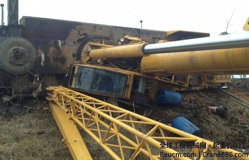

可怜的70K   是半伸支腿还是咋回事   感觉不是多远   70K吊这双面牌子不是问题

 楼主| 发表于 2014-1-10 19:34 | 显示全部楼层
这个双面的广告牌比较重一些,有8.5吨左右!这距离到中心应该是在15米,开车的说趴在14.3米的时候看了电脑,指挥的让他再送点,结果就KO了。但我前两天跟后一天吊的都有15.8米,车也没翘!呵呵!

而且绝对是腿,垫了钢板,未下陷!

其实看这个场地,可以先贴地面送过去,超过柱子2到3米,看看支腿,车子够不够力,够力然后起臂起钩!我所看到,所听到很多司机都嫌这样或者那样太麻烦,求一时之快,甘愿冒如此大的风险,包括他自己的生命,对于这样的司机,不知道有什么好的办法去改变他们呢?

前腿怎么没出来啊 是不是打半腿了啊

 楼主| 发表于 2014-1-10 22:19 | 显示全部楼层
今生无悔 发表于 2014-1-10 20:02
其实看这个场地,可以先贴地面送过去,超过柱子2到3米,看看支腿,车子够不够力,够力然后起臂起钩!我所看 ...
你的方法是对的,而且这场地完全能够满足你所说的方案!可惜了这孩子就是不喜欢那样子操作!而且在电脑未报警的情况下能把车吊翻,我也挺佩服他的。我在给他施救的时候,是一直在叹息呢!可惜了一年的车!轮胎都是新的哦!
 楼主| 发表于 2014-1-10 22:20 | 显示全部楼层
ygtx168 发表于 2014-1-10 21:46
前腿怎么没出来啊 是不是打半腿了啊
支腿全出!左前是挺久了,自己缩回去了!
