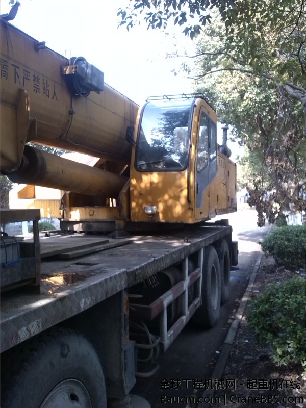

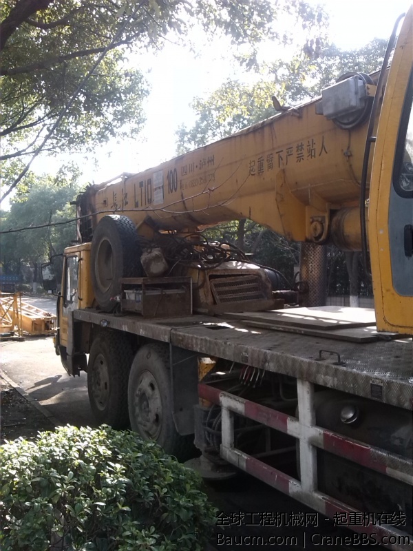

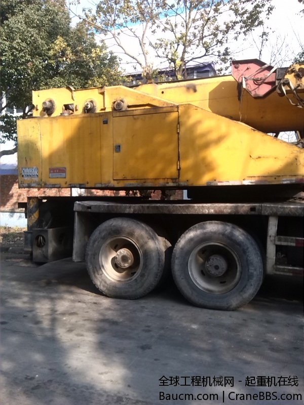

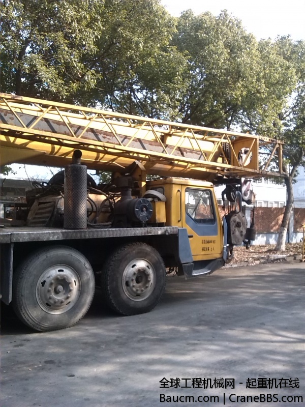

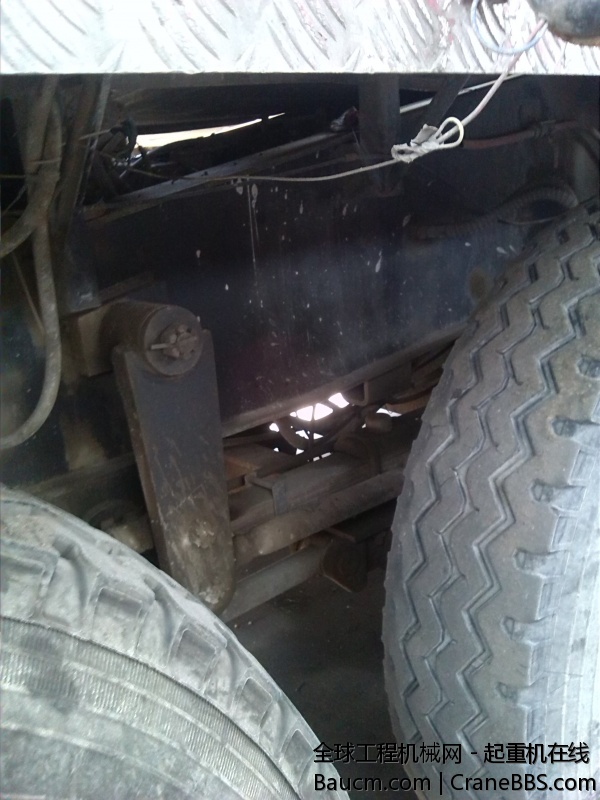

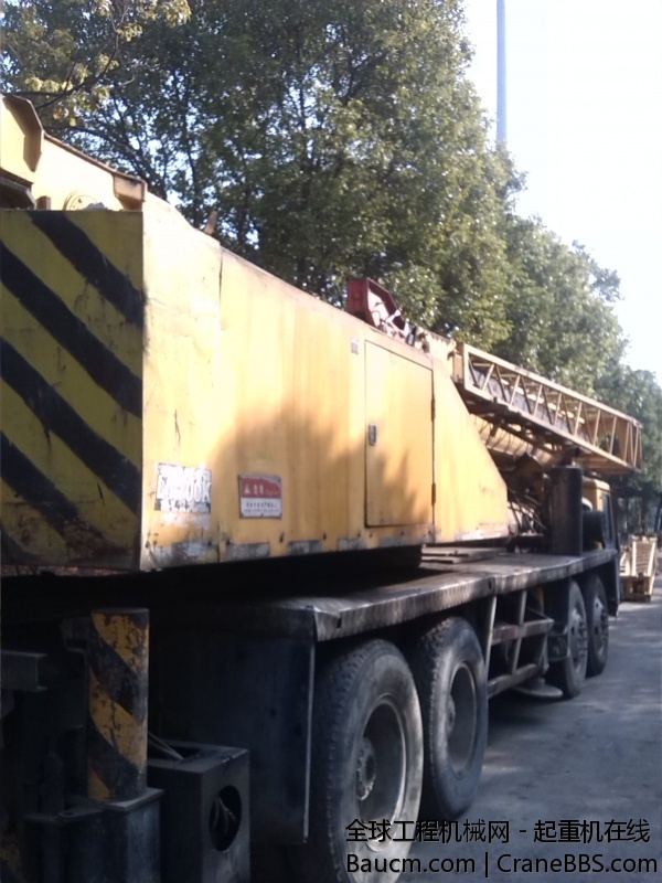

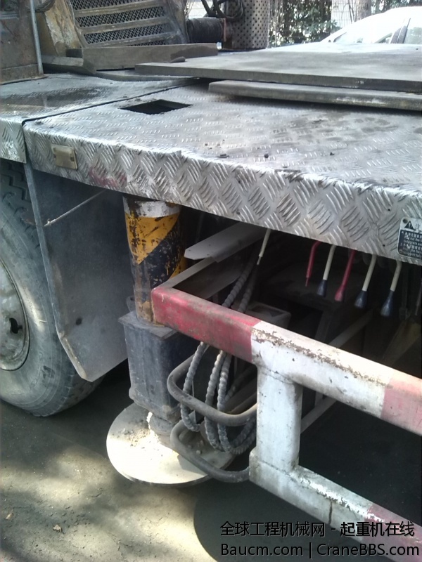

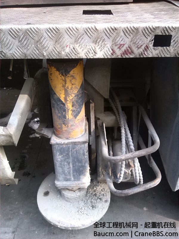

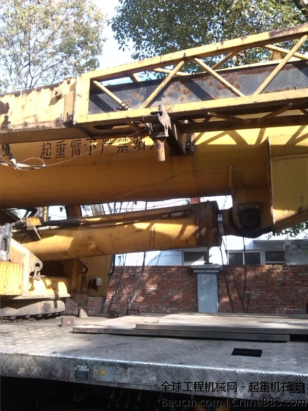

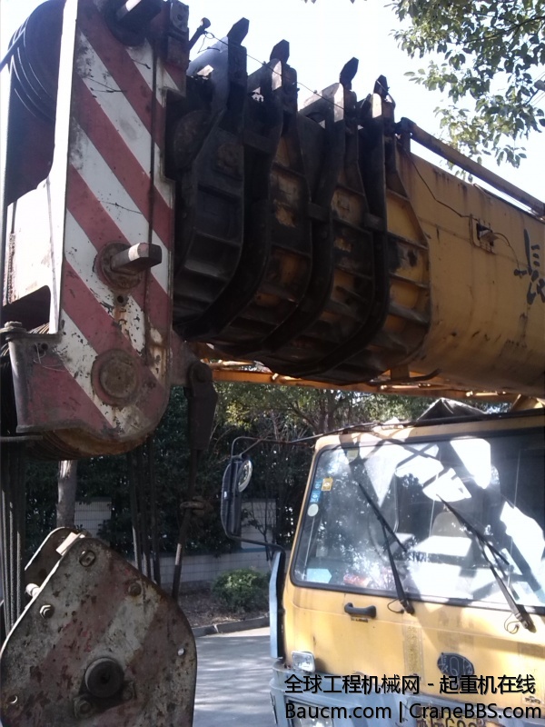

长江070的车到处乱漏油,最主要的是这个车的345出臂拉索都断了6次了,请高手说说有什么好的办法能根治,另外这个车有什么好的抽大臂方法。

IMG_20140110_133547.jpg IMG_20140110_133530.jpg IMG_20140110_113827.jpg IMG_20140110_103253.jpg

长江55丅抽大臂必须要整条臂下,结构如此没办法!经常断绳,哪就是SF没有把绳调整好!不能太紧,更不能太松

我们当地有一个和一样的毛病缩杆绳子老也断  是长江的50G  但是后来有个专业修吊车的给他改了 之后在也没断过 长江车的毛病比较多

断绳:松紧没调好。大臂间物件干涉导致磨损、掉槽。
