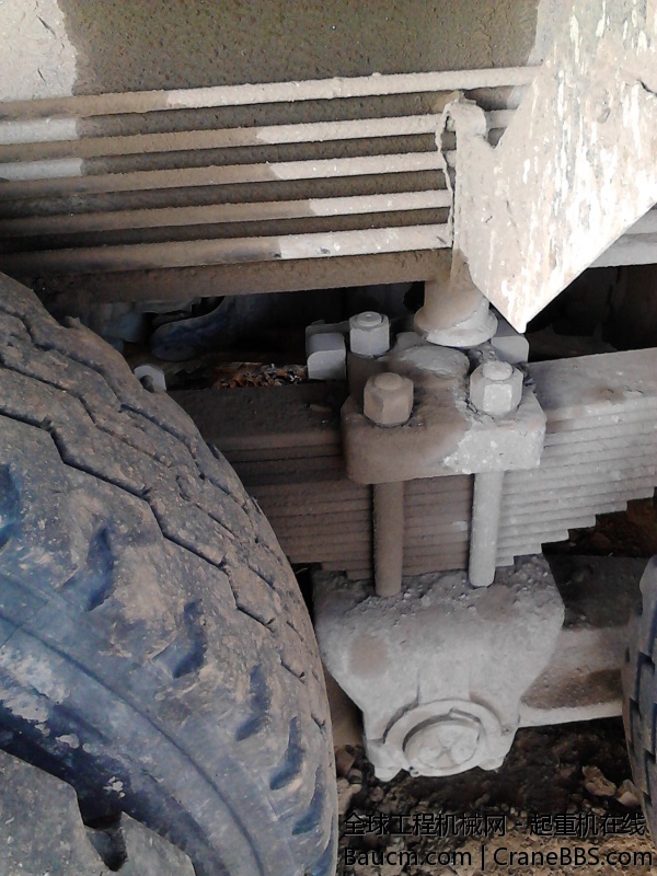

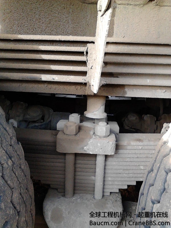

请问为什么大家买二手车都看这个地方 正不正呢····

后桥移位
发表于 2014-1-12 15:01 | 显示全部楼层
马上去做矫正手术

后桥跑偏啦

中心丝折了。

:L蛋疼的,我家的也是这样,没那么夸张。。直接量轴距看看

一是中心螺丝折了,移位了。另一可能换的不是原厂钢板(长度)

左右桥之间的平衡断了

简单,车轮打掉,换穿心螺丝,大半天的活,几百圆搞定

拉杆套

时间长了平衡杠的套松了或是丝松了

没有那么严重  我感觉只是铜套量大了·    徐工的扁担就是这样的

转弯拧的,看看中间的平衡梁是不是断了,或者把车轮支到离地能不能回位
