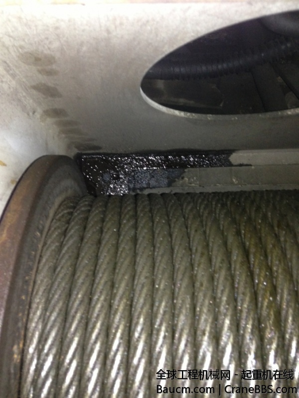

08年的车上两个月发现漏油(可能是漏齿轮油)这两天又不漏了应该是漏完齿轮油了这段时间太忙了没时间修我想问一下SF们漏完了油再继续工作对车有没有伤害加齿轮油在那个地方加修车要多久可以搞好!

 楼主| 发表于 2014-1-12 20:57 | 显示全部楼层
没有油会不会引出大问题???

发表于 2014-1-12 21:55 | 显示全部楼层
如果确定是齿轮油,必须马上补加,没有润滑油用不了多久卷扬机就可能报废了,如果是液压油倒不用太急。
 楼主| 发表于 2014-1-12 22:02 | 显示全部楼层
油漏出来是带有点黑色  如果是液压油会是很干净的我想是齿轮油!!!

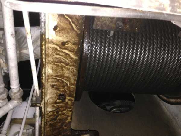

 楼主| 发表于 2014-1-12 22:06 | 显示全部楼层
再来
发表于 2014-1-12 22:09 | 显示全部楼层
是齿轮油,我们两台车都在漏,现在也没管它
发表于 2014-1-13 00:47 | 显示全部楼层
拆了换油封,要不减速机就烧了那就不值得了了
发表于 2014-1-14 17:57 | 显示全部楼层
没有齿轮油减速机容易抱死 到时候就要换总成了
发表于 2014-1-15 09:11 | 显示全部楼层
外面的是液压油! 从滚筒的是齿轮油!赶紧的修! 不然抱死了!怎么样也划不来没有必要冒这个险!

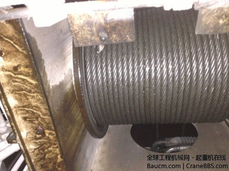

发表于 2014-1-16 21:37 | 显示全部楼层
发表于 2014-2-13 09:47 | 显示全部楼层
就是一个油封,不过拆起来有点麻烦,我换过
发表于 2014-2-13 17:05 | 显示全部楼层
你是加了齿轮油 没有换过   如果没有换过你可能加错位
发表于 2014-2-26 10:22 | 显示全部楼层
我已经报废一个了,花了一万多。轴承完全磨损,没有维修价值。悲哀呀,千万不敢缺油
