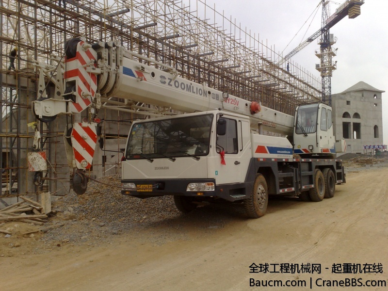

中联20 和徐工20的区别:
1:徐工旋转平台间隙太小了  平台上不能放垫腿子的木头   放也只能放很小的木头   这个弊端有两方面问题 1是后腿子的木头只能放到发动机后面  增加了司机的劳动量   2是 有时候疏忽忘了把平台的木头挪开容易挤压
2: 上车电脑  徐工的电脑必须在上车关  有时候忘了还得爬上去关   中联的电脑 只要把下车的取力器关了 上车电脑自动关闭
3:取力器:  徐工的取力器没关 就带着取力器跑   中联忘关了  只要一松手刹自动关闭   只是在驻车的时候手刹拉不上 发出声响提示
4:电脑  徐工的电脑 显示重量很迟钝   中联很快很灵敏
5:上车油门   徐工20G是液压的 (我开的那台是可能是库存车)即使是新车 也觉得沉 不舒服  中联电子的特舒服
6: 操纵杆   徐工的操纵杆间隙大 用脚踩也别扭    中联的舒服
7:腿子  徐工的腿子感觉短点
8:出腿速度    徐工慢   中联快   杨杆也是中联快
9:中联的两个卷扬 扭头都能看见钢丝绳还有几圈     徐工看不到

不完全同意。其他不知道。但
5、徐工上车油门时电子的很轻松。
6、这个操作杆各有长处,习惯都不错的,三一的更不一样。
8、徐工的怠速和油耗都比中联要低,速度相对来说就低呀,你给油门更快。呵呵
