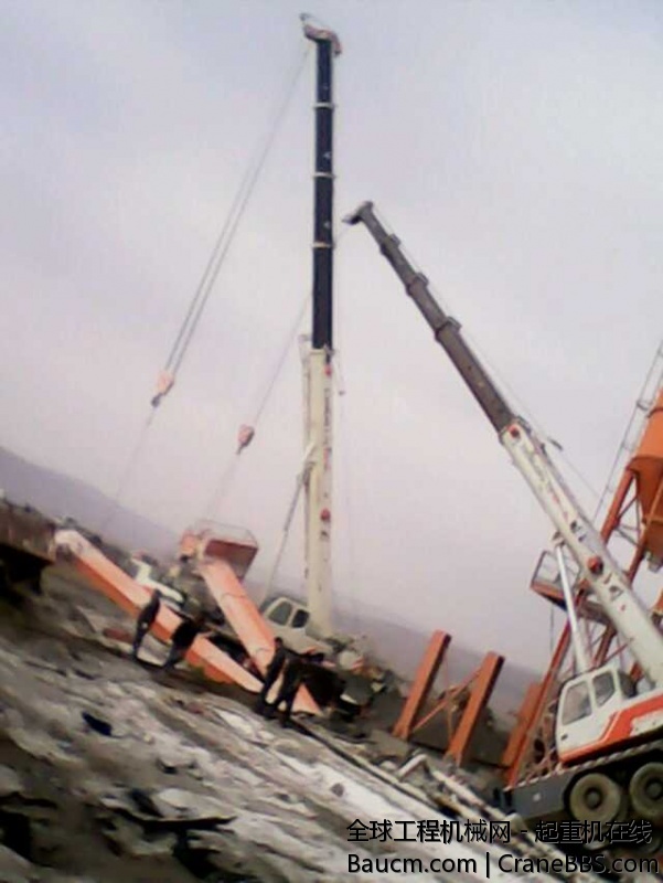

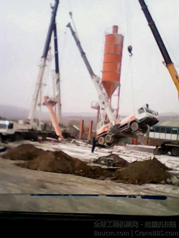

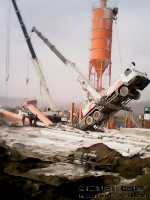

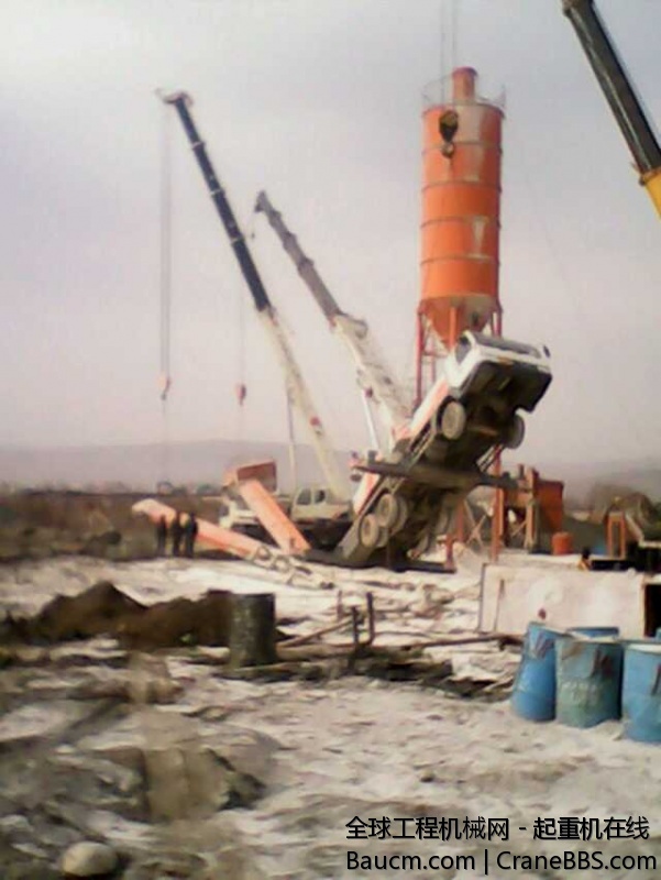

支腿下陷??
 楼主| 发表于 2014-1-13 17:14 | 显示全部楼层
提升料斗中间断了把车给闪了一下  完了直接支腿就给看不见了  幸好大钩钢丝绳断了要不 V5和35都完蛋

什么情况
 楼主| 发表于 2014-1-13 18:44 | 显示全部楼层
粉提里的链子没有取出来整体吊了就出这事了

厉害啊!我50的上个月就这么个活磨都没干,16米拿12吨,比这个大点

 楼主| 发表于 2014-1-13 21:18 | 显示全部楼层
这个他们完全可以干的先把里面的链条提出来   在吊外面的壳子就好了啊   谁能怎么着司机怎么想的要整体吊呢
