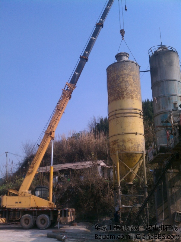

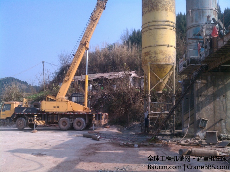

一个水泥管拆了一天,还是没拆下来
发表于 2014-1-13 19:58 | 显示全部楼层 |阅读模式
用了一瓶半乙炔还剩一个脚没割掉,晚上下班还在那里吊着呢

为什么不离近一点,那样安全一些,上次我也一个这样的罐,离着10米。结果没有吊动,把50吨的开来,一吊居然有13吨,上面覆盖着一层灰

这是柳工20吧

小车干这活最好再找一台溜尾,或是找台铲车也可以,减少往倒放的风险

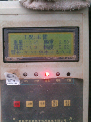

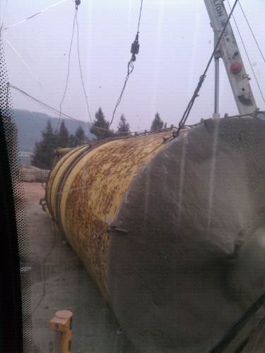

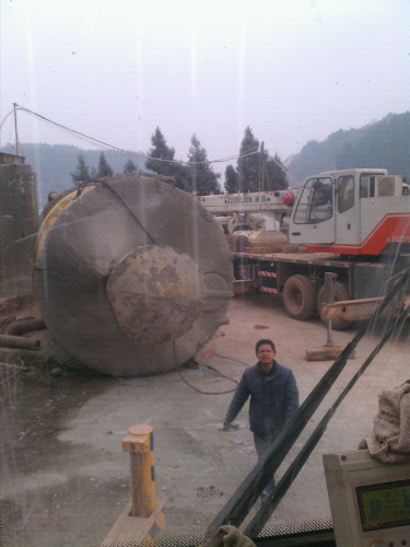

今天拆下来居然有十二吨多,又把16吨的叫来才把它放倒

这绳挂的
