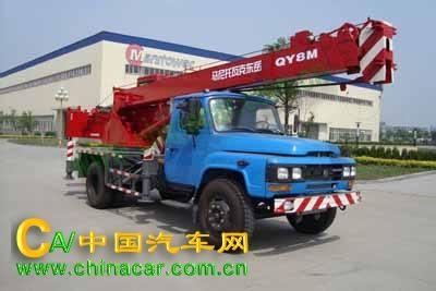

小弟打算自己买个二手8吨吊车    因为一开始接触的都是16吨以上的   没开过8吨  现在纠结的是这种吨位的车关于操作的问题
  【1】一种是不能联动的  就是变幅跟转向不能同时作业    目前二手市场上这种车相对多  价格也低{相对于能联动的来说}
  【2】一种是可以联动  二手市场很少    价格还死贵
我纠结的是因为没真实接触过这个车     很想请教大神这么几个问题   在实际干活中   8T联动跟不联动差距是不是很大??我自己想的是应该很大   拿我开的25吨车来说  你让我单向操作  肯定手忙脚乱  还不稳定      有些活轻来轻去的   不联动肯定是很烦人    毕竟我们这里这两年上的8吨车都是联动的
请论坛开过八吨的SF给我讲解一下  谢谢 了
这个车是我准备买的 当然是二手的

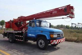

这个是三联泵的   不过解放头被诟病很久了   太宽

另外请大神参谋一下    一个10年底的车   就是第一张图哪种  原车24万多     车况嘛80分 没怎么出力   对方要17还多     我这里的同行说   高于15.5就不值了   就是牵扯上车操作的缘故  过时了     请懂得SF帮忙参考个价格  谢了 :D

马尼托瓦克10吨可以,我有一台!那个3年的小8,17万多的话价格高了,我这个10吨的才17万多···小8三年车车况非常好的话17可以,一般车况就最多15万多点···马尼托瓦克的都是三联动的!

马尼这几年型号好几个了   8M   8T   GT系列   就8M变幅转向不联动  我试过了
