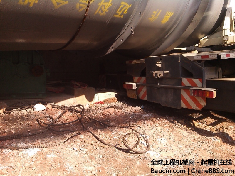

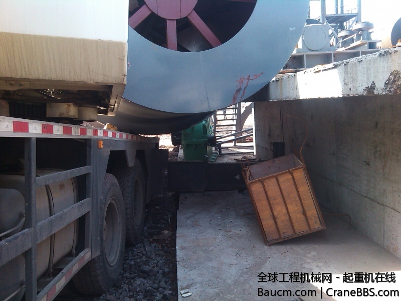

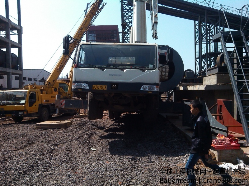

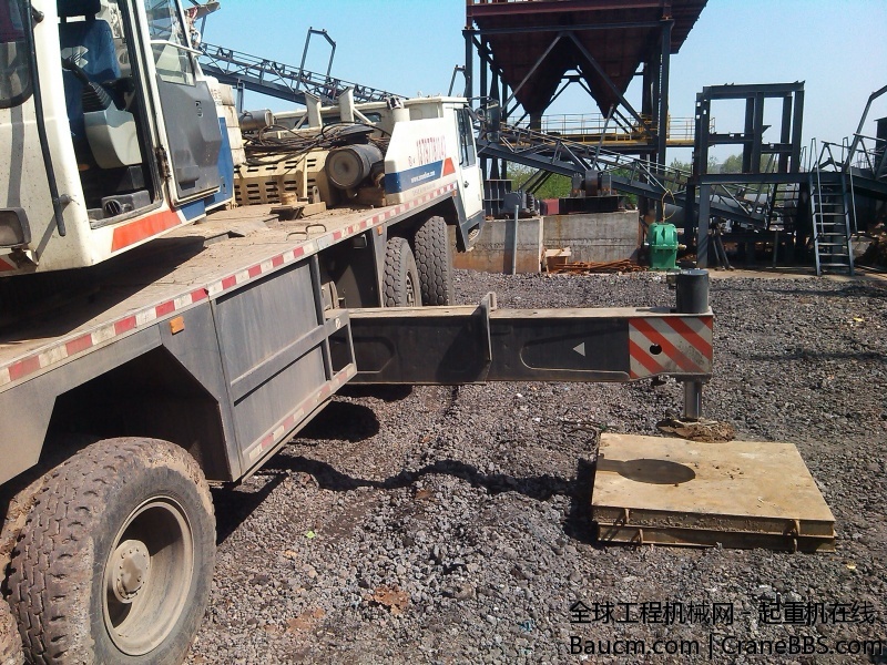

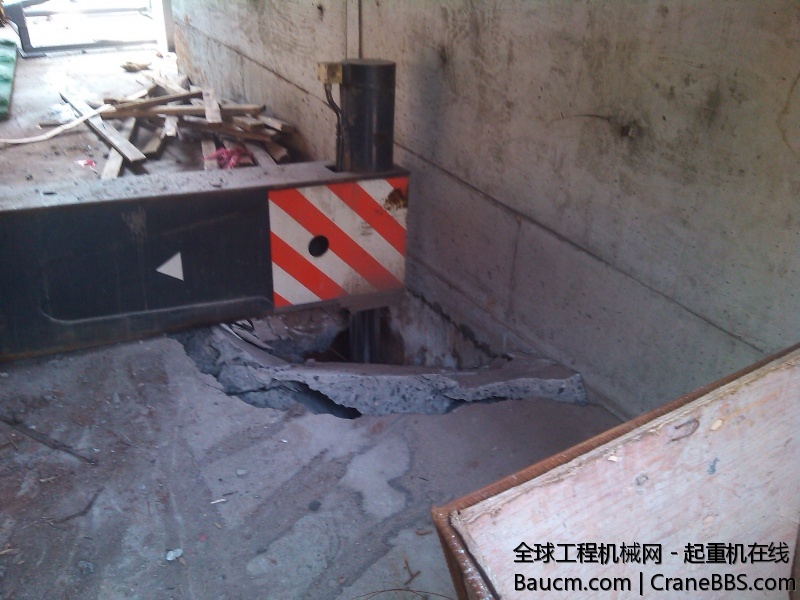

YP20130407101919.jpeg YP20130407103251.jpeg YP20130407103332.jpeg YP20130407103356.jpeg YP20130407092653.jpeg         上当了豆腐渣工程甲方说有一米厚的混凝土

离挂还早呢,这个情况不往高处吊一般挂的几率很低,只是司机会被吓死

水泥地面害死人 我上个月也是这种情况幸亏被自己看见了马上处理

垫铁脚板

还是司机偷懒,就不愿花10分钟垫脚板,而且是最吃重的脚,没有一点安全意识,估计大梁有问题

小心驶得万年船,还是别怕麻烦   铁脚板是正解

我 前几天 就搞过一次这样的事   吓死了 水泥地  腿子折下去得有50公分,,

前脚就知道垫路基箱,后脚垫垫会死么?懒蛋害死人!

:L这个责任怎么分??我开的25K无论啥地形都放枕木的,小心使得万年船,

亲身体会,问老板说几十年的老地基稻场。尼玛,吊块楼板脚直接陷进去50公分,还好反应快立马快速落勾。现在谁说不垫枕木我就不干。
