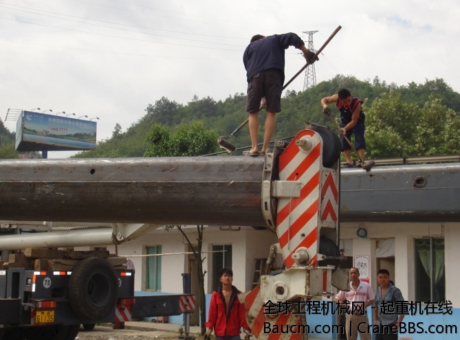

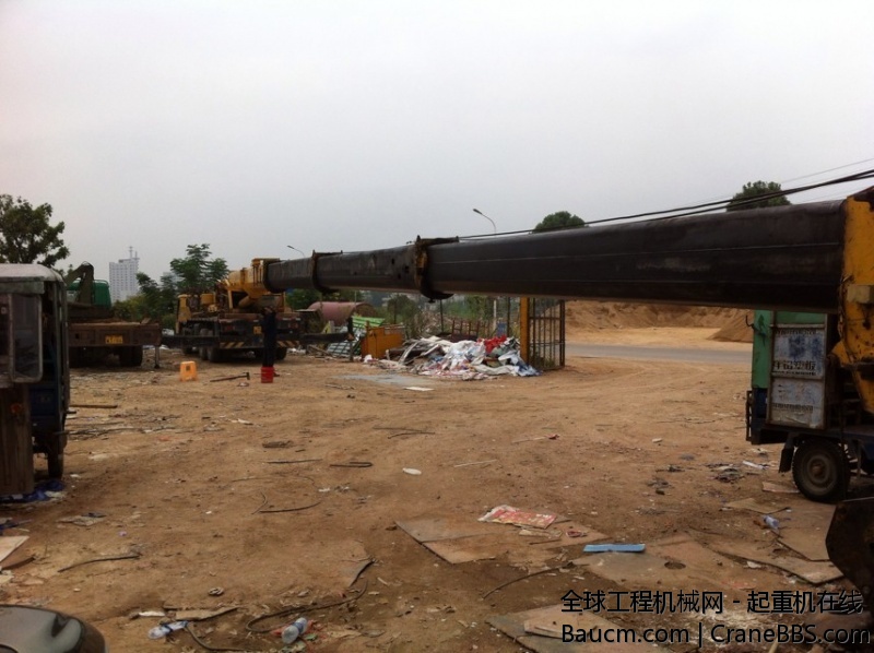

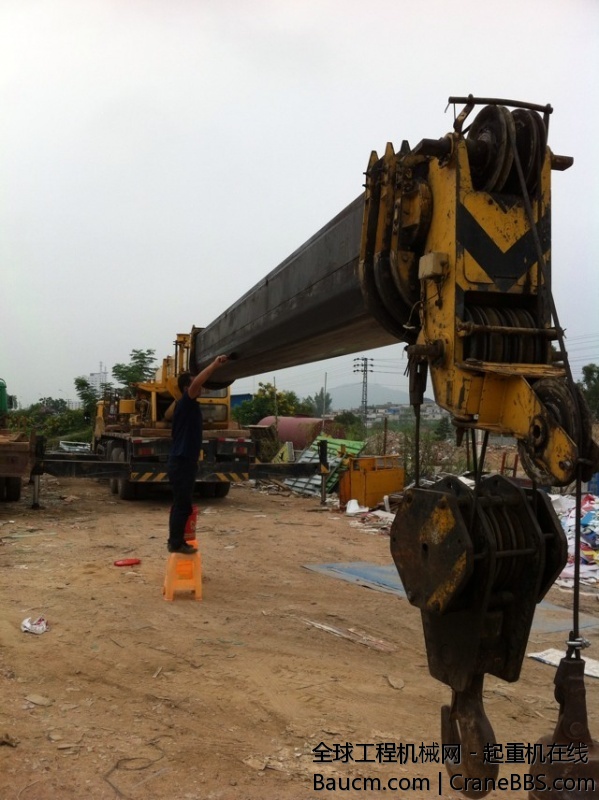

K5大臂抹黄油,有更好方法的SF给点意见
发表于 2014-1-16 18:16 | 显示全部楼层 |阅读模式
