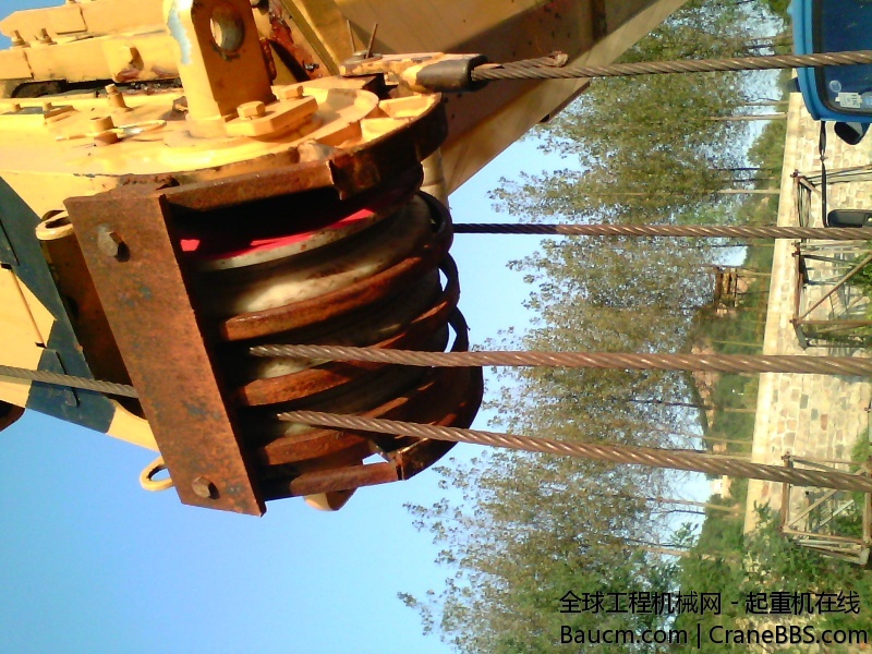

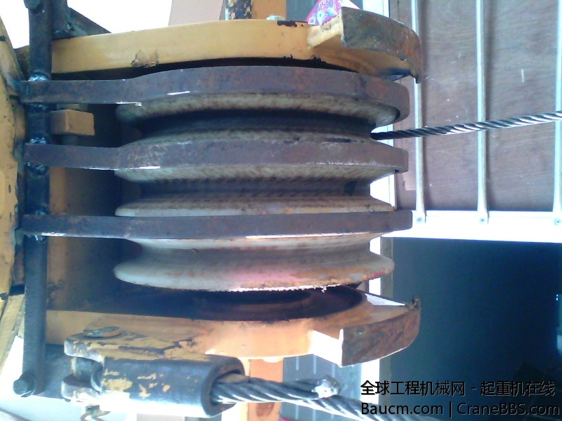

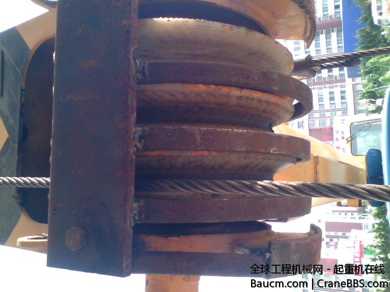

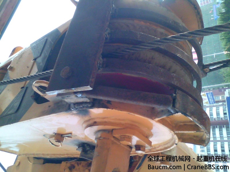

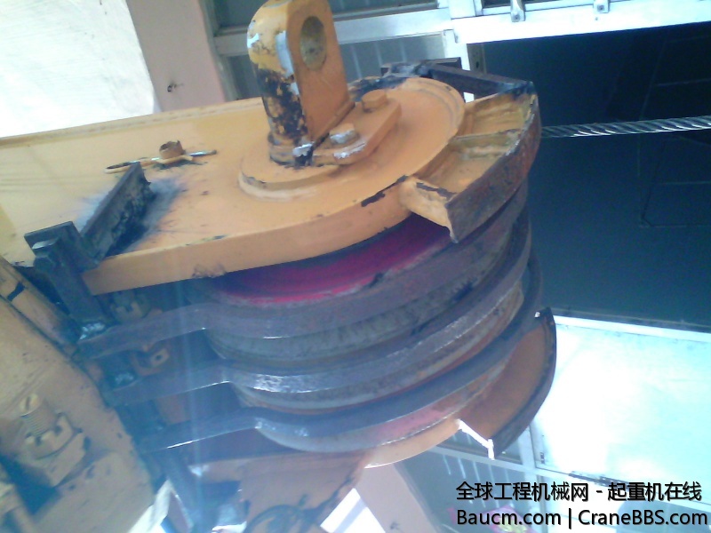

钢丝绳再也不出轨了:lol :lol IMG_20130926_162947.jpg IMG_20130828_161050.jpg IMG_20130828_161111.jpg IMG_20130828_161116.jpg IMG_20130828_161124.jpg

就怕过卷 吧弧形的扁铁压弯 以后就磨滑轮了 ,,不过 活还是挺细的 喷下漆更爽

斜拉就不好;

这样不过钢丝绳磨损太厉害了·········

中间那个改成钢筋能对绳子磨损少些

有创新,但是铁圈万一变形,钢丝绳出轨以后更麻烦!

小心点就好 没有必要加

必要性不大
尽量不要斜拉

斜拉起臂,不要起绳,要不会把钢丝绳拉毛的

斜拉也没事  主要是 斜拉的时候别起勾就行

 楼主| 发表于 2014-1-19 12:41 | 显示全部楼层
用了快半年了,最多吊6吨斜拉也不变形,

你不怕磨绳吗!

吊臂前面没有绳挡吗?
