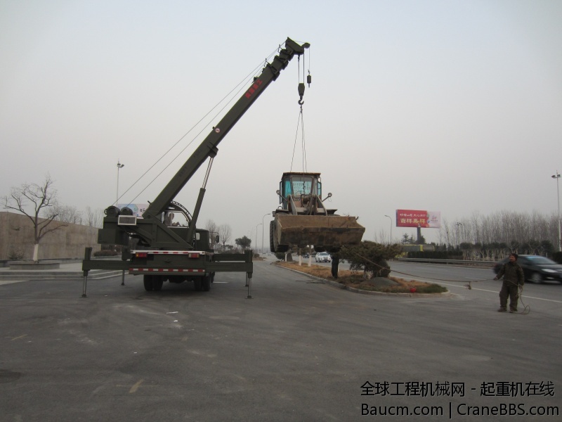

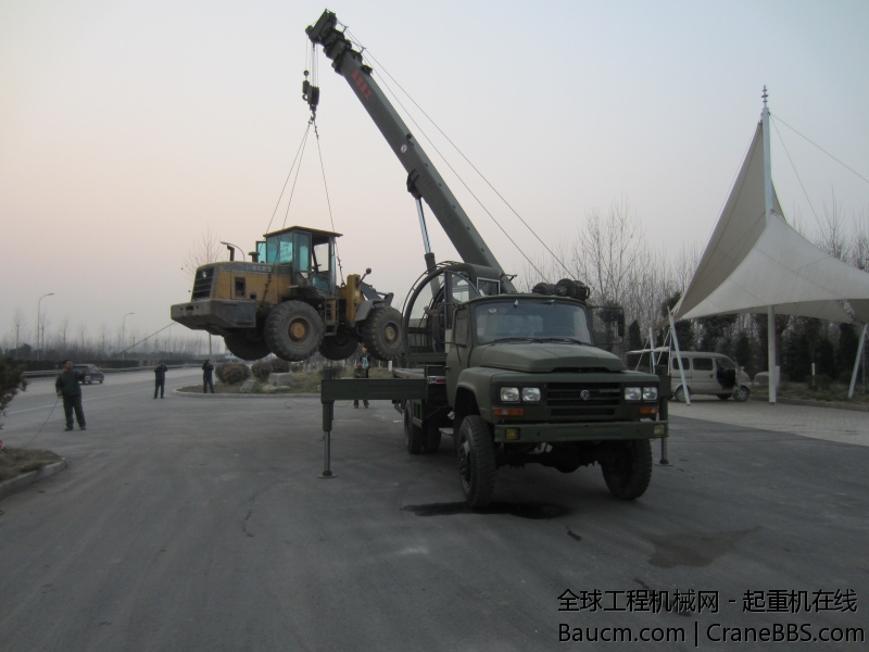

组装的12吨
组装好后吊重实验
组装好后吊重实验
30装载机
30装载机
 楼主| 发表于 2014-1-22 16:23 | 显示全部楼层
军用尖头东风240底盘,4 驱,5速带高低速,9吨后桥。U型臂4节7.5米,有效高度26.5 米,双卷扬双沟,加宽加强支腿
