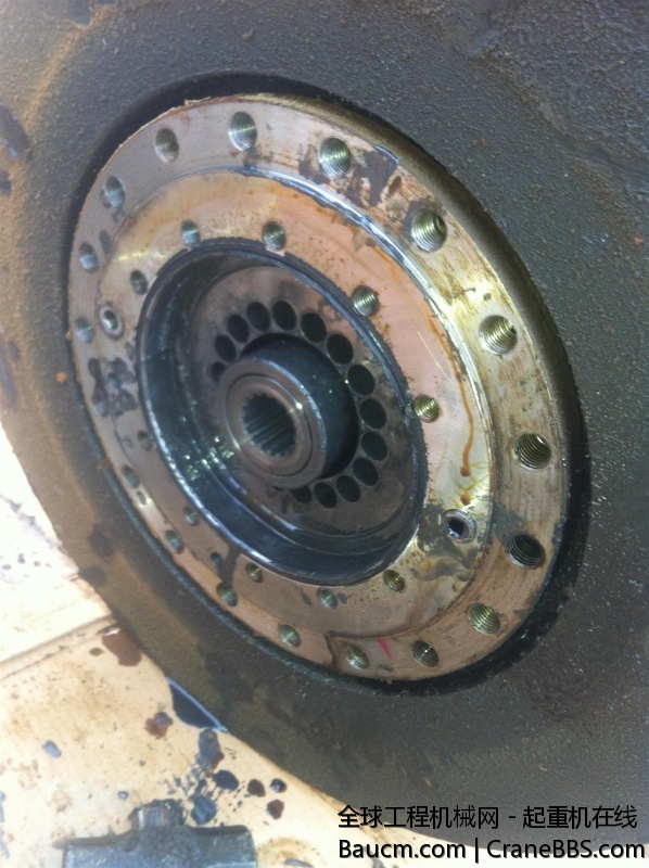

大家给个意见呗
发表于 2014-1-23 21:32 | 显示全部楼层
看是否有顶丝
发表于 2014-1-23 21:33 | 显示全部楼层
装上油管..操作一下小勾马上停止..就会跳出来了..另外如果有蓄能器的话..按一下哪个P键..也可以跳出来的..不用搭油管..

应该是顶住了,那个卡环拿不掉吧!
我拆70K的卷扬时是自己加工了一个工具拆的!很简单,工具在公司,要是不急的话你可以联系我,明天教你!

应该有顶丝的吧·········
发表于 2014-1-24 15:30 | 显示全部楼层
做个套管,千斤顶顶下就好了

拿黄油枪对住制动油孔打黄油,制动缸就出来了

气泵一鼓就ok

就是压板啦!

千万不要用气泵充气会飞掉的危险
发表于 2014-7-25 20:58 | 显示全部楼层
超越 发表于 2014-7-24 20:57
千万不要用气泵充气会飞掉的危险
别用气压很大就行。

哈哈,直接撬出来

弹簧孔里有俩个带螺纹德,你找一下,然后带俩长螺丝,大概6个德,绑上铁丝一下就拽出来了
