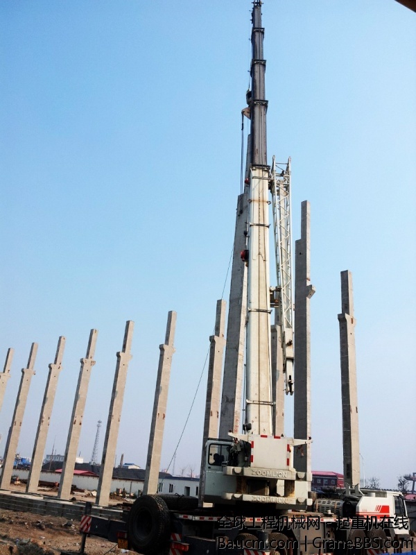

发表于 2014-1-30 00:41 | 显示全部楼层
发表于 2014-1-30 09:57 | 显示全部楼层
逐日之翼 发表于 2014-1-29 21:44
怎么90K伸缩臂这么慢吗,能慢到啥程度啊,望不吝赐教啊
90k和130一样六节杆!插销的
发表于 2014-1-30 09:58 | 显示全部楼层
90k和130一样六节杆!插销的
 楼主| 发表于 2014-1-30 10:31 | 显示全部楼层
你这是中联80V
发表于 2014-1-30 13:21 | 显示全部楼层
看你的水平了·· 如果是自动的会很慢·· 如果是手动的话··很快的· 20分钟就可以全升全缩
 楼主| 发表于 2014-1-30 16:29 | 显示全部楼层
原来如此,准备过年上130,省得后悔,又退不掉,普通小老百姓和国企说不清的,还是自己受害
