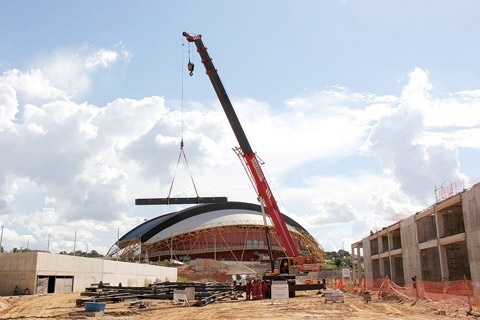

三一起重机在潘塔纳尔世界杯体育场改建工程中施工.jpg.thumb.jpg 为什么2节出那么多   看他是小勾吊的  东西应该也不重啊

2节单出,吊重是强度好些

本来要求就是这样出臂啊,,,,楼主不知道么????

我还是支持这样的操作方式,毕竟主钩副钩切换都很便捷。同时在车的整个有效使用周期内,减少了主臂伸缩而导致的部件磨损。当然根据现场的实际情况,合理的选择工况,也可以提高工作效率。

按照要求这样出  这吊是不重  下一吊 要是重的呢?  不就麻烦了?

旧款三一STC250  正常工作只能这么出臂
单出345节 额定吊1.2吨 不能超载。

三一的老款车都这样。2节臂全出 才能出345 。或者全出345 才能出2

因为,吊臂的尺寸不一样,承受的载荷也就不一样,而且,力限器是不能识别,现在是伸的第几节臂,如果只伸出的3、4、5节臂,力限器还是按照臂长计算,就可能无法承受2节臂说承受的重量,最后导致断臂事故的发生。

现在的三一可以随便出二节啦,一般吊重或吊高才出二节

记得三一50好像是第二节臂要么出一半,不出或全出,还有只出345

徐工的技术要求也是先出2节臂再出3.4.5

各有所见,一般说来 出2节臂多点,吊重承受力更好,特别是必须伸臂的情况下;345肯定承受力小, 也有的SF说,出345臂吊重车更稳定,因为2节臂的重量没有压到大臂上,其他人觉得呢?

345出来后2就不能动了,根本切换不过来。

徐工车是有这么一说,中联就没有这一说,想怎么出就怎么出
