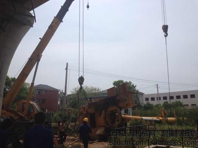

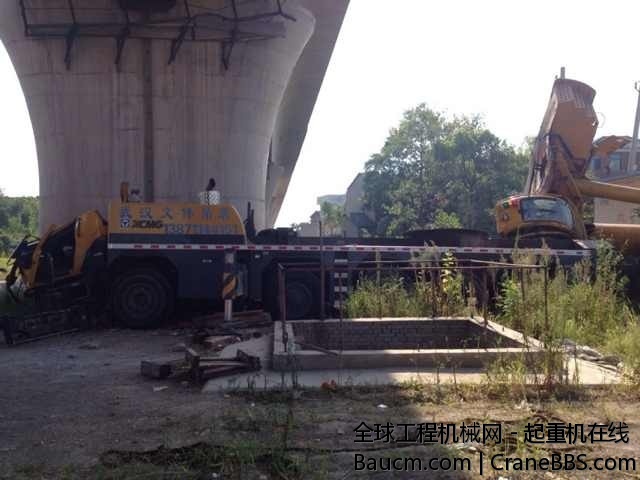

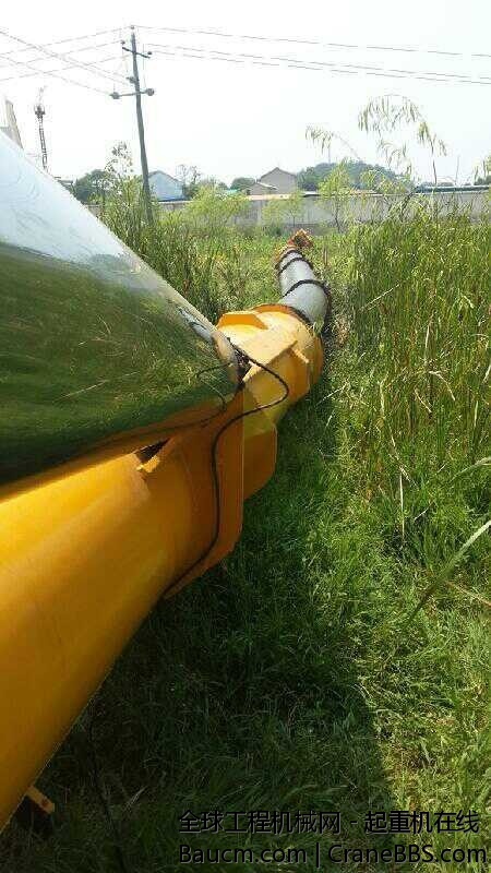

发表于 2014-1-31 15:03 | 显示全部楼层 |阅读模式
武汉朋友的,,,要卖但是价格贵了没有买成,,发来给网友吗借鉴一下,,

90k其实就是个畸形车,合肥四台90k全翻过
发表于 2014-1-31 16:48 | 显示全部楼层

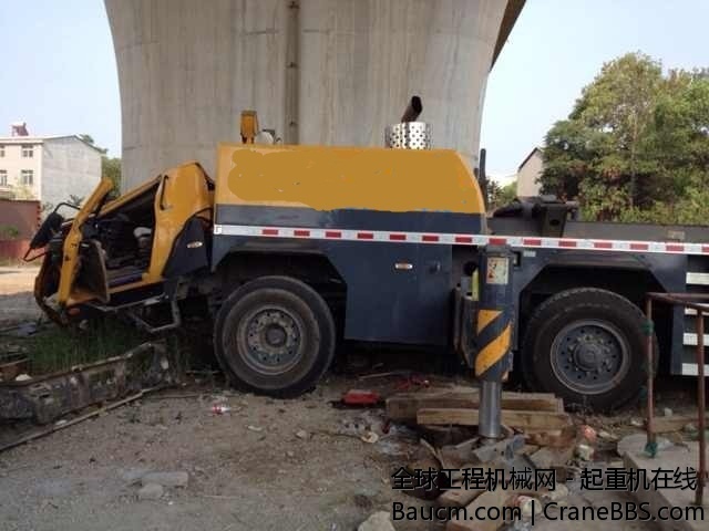

上下驾驶室都变形了

应该是车翘起来了 然后桥梁档住了   感觉 SF问题  跟车没大事吧?
发表于 2014-1-31 18:59 | 显示全部楼层

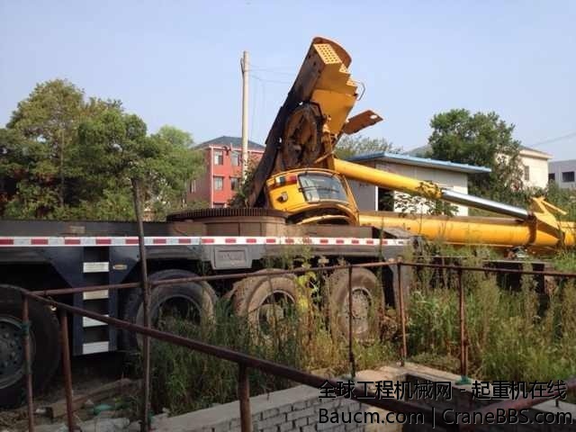

驾驶室把转盘担两半了吗

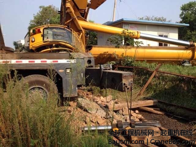

支腿都能扯断?

徐工的车   不是机械问题   是超载   前  驾驶室  担桥上了  转台撕了

是我们的车
甲方把重量报错了导致严重超载
事故没有人员受伤

我很好奇他那个支腿怎么会这样啊
