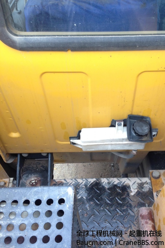

SF们这个是加方向机油还是刹车油 之前因为管头松了漏了一点 问售后说是家刹车油 然后就加了点刹车油 后来听一些人说是加方向油的,如果加错了 有没有问题呢

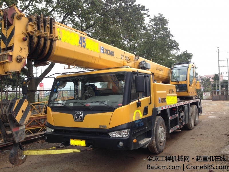

应该是加刹车油的,助力转向油壶应该在助力泵上面带着或者在发动机舱里的。看壶身或者盖子也可以看出来,有DOT3或者DOT4标识的就是加刹车油的

查看下那下面的管是通向哪里的就明白是加什么油了

加方向助力油的是个铁罐 一般都在发动机仓内

看看油管 通到那了  不就知道了

这是离合器的油。。。。。刹车汽刹不用油,转向在发动机边上一个壶,,我之前砸坏了去修 卖配件是这样跟我讲的、、、、

离合器里面加的油叫 (制动液) 俗称刹车:)

制动液,我壶都换了个新的

一般离合器都加刹车制动液·························
